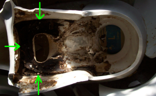

#35 Příspěvek od pepik9 »
Takhle to vypadá uvnitř mísy po 40 letech. Zeleně původní průchod.
(102.03 KiB) Staženo 150 x
serviceman
Příspěvky: 4093
#36 Příspěvek od serviceman »
Prd vidím. Proč je ten vývod šišatý?

Ale 35 let to fungovalo. Prostě to zarůstalo, až se to šprajclo.
Trubka je asi 3m pod úhlem asi 30°, pak koleno dolů.
