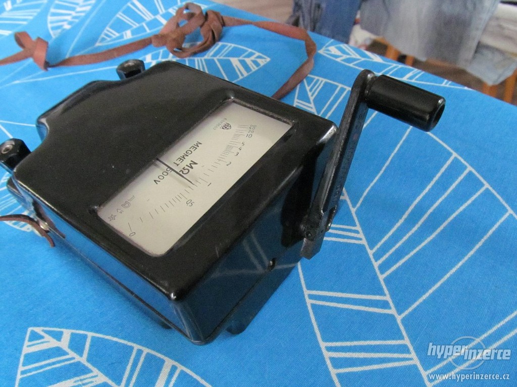

Achab, OK2STO: A jo, teď po tom naťuknutí jsem si toho taky všiml, tak už to je jasný.
Fakt to vypadá na Megmet, ten třetí pán ten vodič spouští dolů...
EKKAR: Díky, za recept. Jo, ty kontakty, stačí vyčistit vatovým "ušátkem", namočeným v technickém lihu nebo je lepší izopropylalkohol?

OK2STO, foxrider
Může to být ale i Teromet - měřič zemního odporu
Achab
Příspěvky: 6136
Bydliště: okr. Vyškov
#19 Příspěvek od Achab »
Spíš ten Megmet, pro tento účel se jeví vhodnější a na údržbě se vyskytoval mnohem častěji než Terromet...
Příspěvky: 10090
#20 Příspěvek od Artaban001 »
U nás v depu jsou rozmísteny vrty, kterýma snad odčerpávali kontaminovanou vodu od ropných produktů. (V současný době jsou "deaktivovaný"). Přesně nevím, jak to fungovalo - jestli jedním vrtem napouštěli vodu a výplach šel přes ty ostatní a do usazovací čističky. Občas přišli pikolíci a spustili dolů nějaký kabel napojený na pípák. Až pípák zabzučel, odečetli na navijáku toho kabelu délku. Takže je v podstatě jedno, čím zjistili "kontakt" sondy z hladinou vody ve vrtu. Megmet má výhodu, že nemá baterii a tudíž funguje vždy, když si na něj vzpomeneš. Zase na druhou stranu na něj musíš koukat. Pípák se Ti sám ozve
