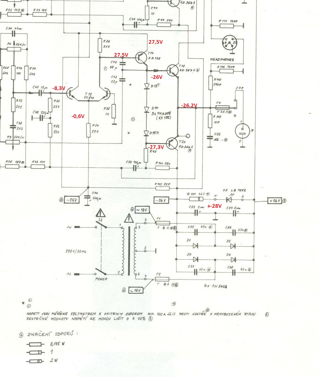

Zdravím, dostal se mi do rukou tento zes.. a levý kanál hraje v pohodě a na pravém kanále je na výstupu cca.. -26V vyměnil jsem jak konce tak budič (KD138) i KC810 i keramiky kvůli možným svodům a stále nic.. přikládám schéma s nějakým tím měřením na trandech.. už fakt nevím nikdy se mi nestalo, že by na výstupu tohohle zesu bylo při poruše záporné napětí většinou byl v háji konec, keramiky nebo budič... Předem děkuji za každou pomoc!! :(

Přerušený R84 ?

viděl bych to v pravé půlce T12, levá část má záporné napětí na bázi, takže jako by tam nebyla. Pravá část by teď měla vytvářet nějaký úbytek na R86. Protože nevytváří, neotevře se T14 a R98 stahuje výstup k zápornému napájení...
renda: jo, R84, R88....nebo ještě zkrat okolo R86

Děkuji za nakopnutí, zakreslím si to do schématu a půjdu okouknout 8-)

Nemá T14 zkrat EB ?

A ta KC810 je dobrá? (když na zkoušku místo ní dáš 2XKC509)
Tyhle dvojitý trandy byly dost poruchový - Matně si pamatuju z dob, kdy jsem s nima dělal, že se jim probíjely báze navzájem

Tak opraveno opravdu byl přerušený R84, taková ptákovina a já to přehlédl, děkuji moc za pomoc !! No o té kc810 jsem to slyšel také, tak uvidíme jak to dlouho vydrží, jsem ji tam dal, protože byl proražený jeden z dvojice tranzistorů a pět kc810 se mi tu válelo tak jsem ji tam vrazil :D

Tohle je obecně problém všech stejnosměrně vázaných zesilovačů, že je chyba většinou o notný kus dál, než se na první pohled a měření jeví. Hlavně že to chodí.
