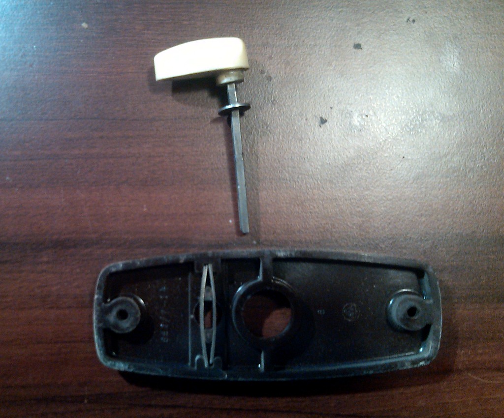

Ahoj, tak konečně jsem dorazil.
Ale má to dva problémy:
1. štítky mám ještě ty mírně oválné, se zakulacenými rohy.
2. nevzal jsem si šupleru
Ale snad mám ještě dobré oko- díra v bakelitu je 10mm, trn není čtvercový, jak jsem si původně vybavoval, ale obdelníkový. Rozměr (podle pravítka) je 5x2,5mm. Drážka je napříč toho delšího rozměru, šířka i hloubka asi 1mm.
Trn je proti bakelitovému štítku utopený asi o 4,5mm.

Tak moment, teď jsem si tvůj příspěvek přečetl ještě jednou- tobě jde o tu stranu, kde je ten mechanismus zakrytý špuntem (to co máš na fotce) nebo o tu stranu, ze které je páčka?
Jsem to schválně kuchnul, ten čtyřhran je napevno zasazený do té plastové páčky.

To na Michalově fotce je verze vyráběná někdy do polovičky 70. let, ve druhý polovině "sedmdesátek" TOKOZ zaved do výroby hranatější design všech verzí kování - jak dveřních, tak okenních. Mám takovej "neblahej" pocit, že dokonce i osový vzdálenosti děr pro kliky, zámky a upevňovací šroubky byly u obou verzí identický a odlišnost fakt byla jen v tom zakulaceným nebo rovným a kolmo hranatým tvaru. Tu zajišťovací kličku bylo možný ze zámku vytáhnout a po vyndání zátky z protějšího štítku jednoduše zastrčit i z druhý strany, tam žádná pravolevost nehrála roli. Ty dvě ocelový pérka, který ji vymezovaly při otáčení byly pokud se nemejlím v obou deskách.

Zajímavé, já si ten trn také vybavuju čtvercový, ale možná nakonec bude obdelníkový - takže nejspíš to bude tak, jak psal hned v úvodu EKKAR... Vypadá to, že nakonec budu mít možnost to v sobotu v klidu změřit, takže kdyžtak napíšu, jak jsem pochodil a co jsem vyrobil - takto by stačilo udělat do kulatiny cca 2,5mm silný zářez a tím odemykat (a hlavně zamykat) vše.

Pravá/levá je opravdu realizovatelná jen přehozením, má to ale jeden háček- na té fotce jde na trnu vidět zajišťovací podložka. A ta je proti posunutí jištěná rozklepnutím hran trnu.
Mě se ji teda podařilo převléct, ale dost ztuha.
Ohryzku, přesně jak říkáš, stačí kulatinu vybrousit "doplacata" a s tou to zajistit. Ale pro jistotu ji ještě nějak uchytit, aby při lomcování nevypadla, přípandě aby ti ji z druhé strany někdo neodtlačil :D
