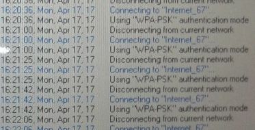

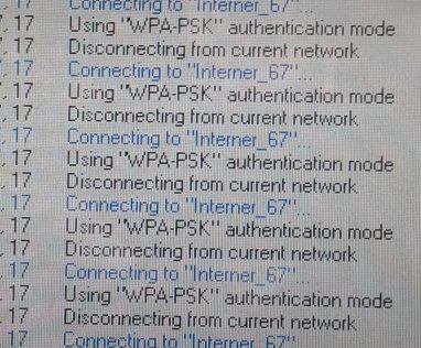

Jedná se o noťas který není připojený k netu. Kabelem samozřejmě funguje ale to bych si nemohl s vámi dopisovat z jiného PC. Takže fotím displej. Mám tam napsané Internet_67. Jenže síť není mezi ostatními sítěmi a tak není na co klepnout a připojit. Takže mě nevyzývá k zadání hesla. Včera to všechno fungovalo. Heslo zrušit znamená vlézt do nastavení routeru(?). Zkusím znovu ten adaptér vymazat ze systému a znovu ze stránek Acer nainstalovat. Už to jednou pomohlo tak to zkusím potřetí.

Stáhni si Homedale a podívej se na ty kanály - to jen tak mimochodem, že nemusíš na nic čekat.

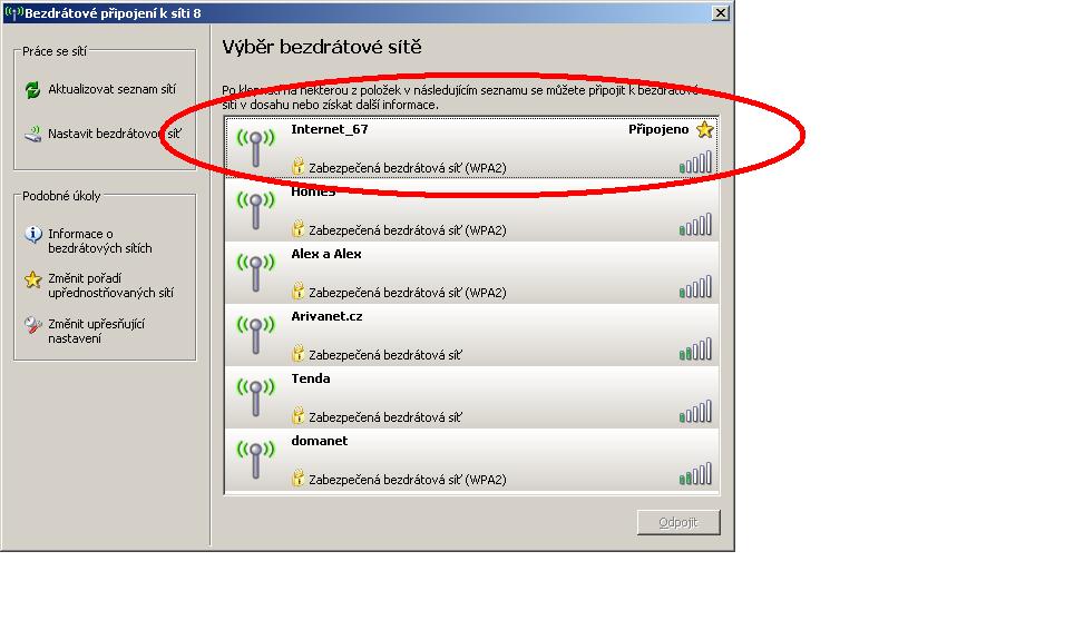

MiraSt píše:...Jenže síť není mezi ostatními sítěmi a tak není na co klepnout a připojit. Takže mě nevyzývá k zadání hesla...
Psal jsem ti, že když klikneš na tlačítko Odebrat a OK v tomto okně:
Obrázek
tak to po tobě bude chtít heslo.

Ano, nahoře v 3:05 pm je skutečně Interner, omlouvám se.
Heslo ukáže Wireless Key View.

Příspěvky: 12603
#22 Příspěvek od ok1hga »
a určitě tu síť pc nevidí ?
na obrázku je vidět "rolovátko" . . .
jestli ji nemáš za rohem . . .

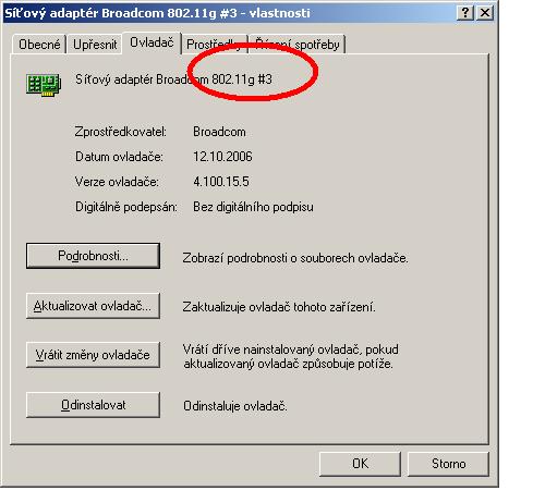

WiFi 4
Při instalaci mi to nabídlo dvě verze ke stažení a obě byly naprosto stejné. Takže jsem stáhnul tu, která se sama označila. Od té doby tam chybí písmenko (číslo) a taky ta ikonka anténky vpravo dole vedle hodin.
