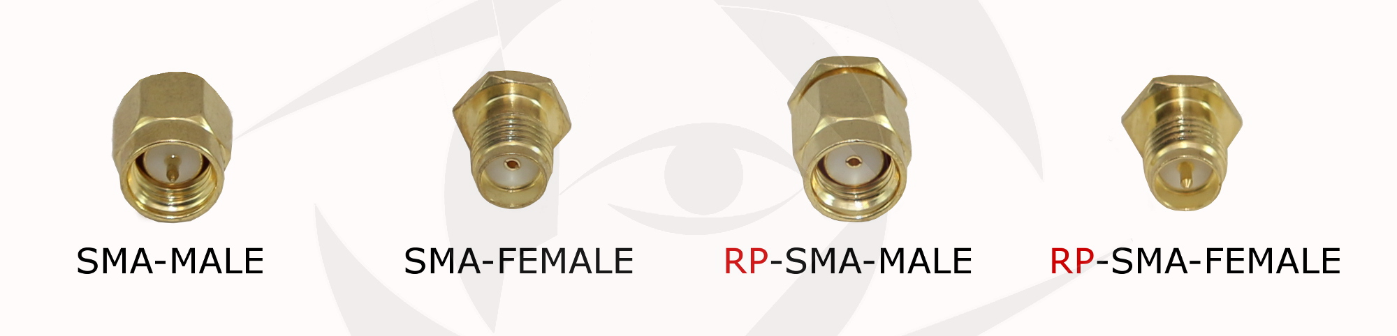

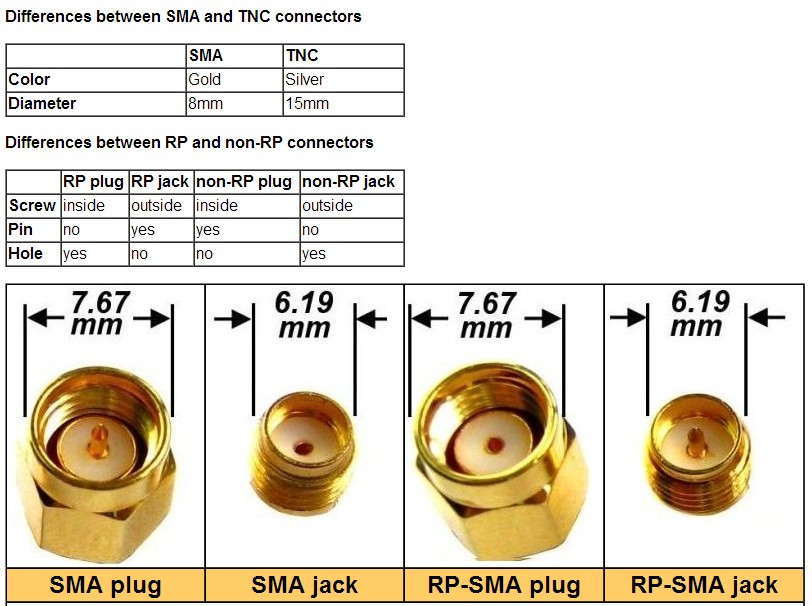

S konektorama je to asi tak ...
(120.12 KiB) Staženo 193 x
(146.47 KiB) Staženo 175 x
