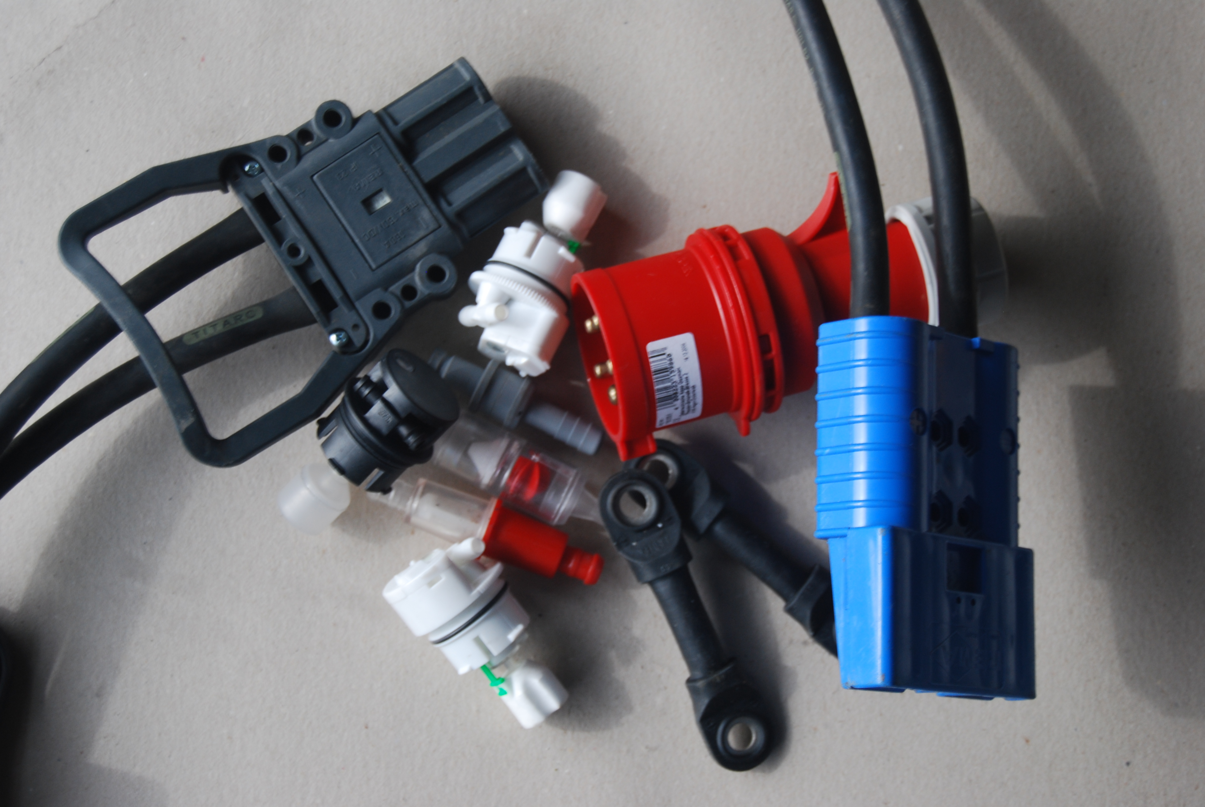

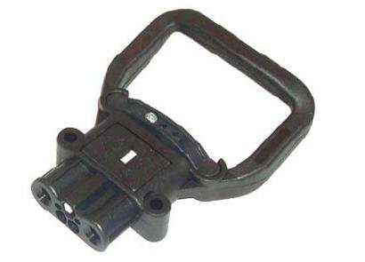

Jedním z možnejch řešení je použít nějaký takovýhle: https://www.bch-battery.cz/fotky36349/f ... zadlem.jpg nebo takovýhle: https://www.bch-battery.cz/fotky36349/F ... strace.JPG spojovací konektory pro připojení baterek k vozítku. Vytažením konektoru se odpojí baterky natvrdo od elektroniky vozítka a stejným protikusem napojeným k nabijáku jde učunit připojení zdroje pro nabíjení. Už jen z principu tak nejde učunit nesprávný připojení nabijáku k baterkám ani k samotnýmu zařízení.
Používá se to u baterkovejch vozejků a ještěrek, je to řešení typu "idiotensichr und soldaten-bombenfest", nevím proč by to nemohlo fungovat v domácím použití. Jednoduchý, relativně laciný, odolný proti chybám při manipulaci. Co víc chtít?

Jo, to je dobré řešení.

No to vypadá zajímavě, ale co jsem se díval, tak jeden takový stojí kolem 600 a potřeba by byly asi tři, což už je dost peněz. To bych mohl rovnou koupit nabíječku na 24V a neřešit blbosti :D

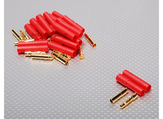

Zbastlit konektor by asi šlo, sice to nebude úplně blbuvzdorné, ale mohl bych použít levné HXT konektory. Dva dám na baterky, z jednoho udělám propojku mezi dvě baterky a další dva dám paralelně pro nabíjení.
To by snad šlo :D
(56.72 KiB) Staženo 134 x
