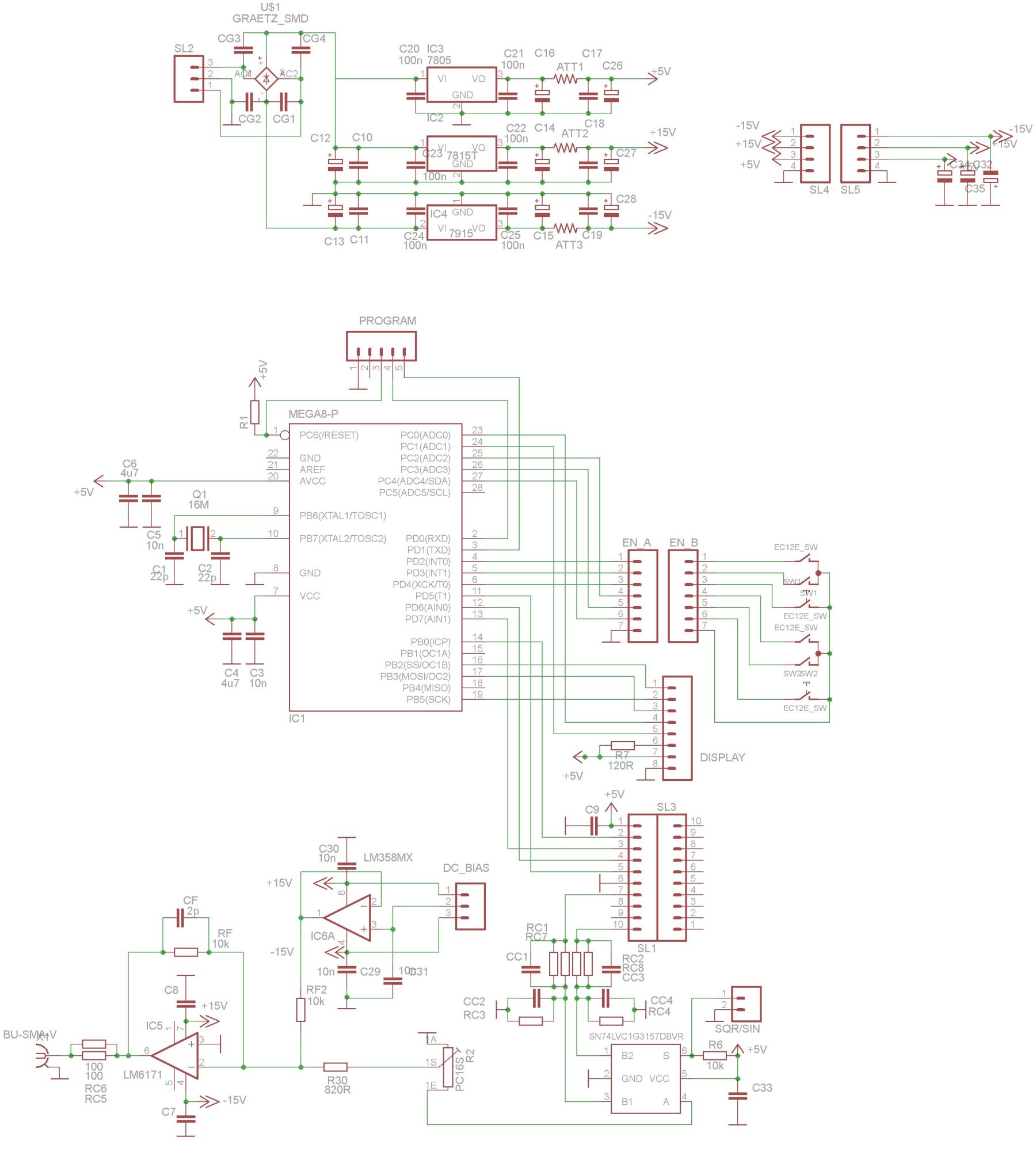

Protože jsem ze zvědavosti začal s návrhem na stejném základě, máš níže inspiraci jak udělat přepínání obdélník/sinus (napravo), stejnosměrný posuv (LM358) a navíc zesilovač, který je trochu svižný (LM7171/6171).
Až se mi sejdou díly a bude čas, pokusím se oživit. Já plánuju to DDS hnát až k 10M, proto jsou ty komponenty trochu rychlejší a v děliči za AD je i možnost dokompenzování - pokud by to bylo třeba. Nevýhoda je symetrické napájení 15V + 5V pro AD a atmegu.

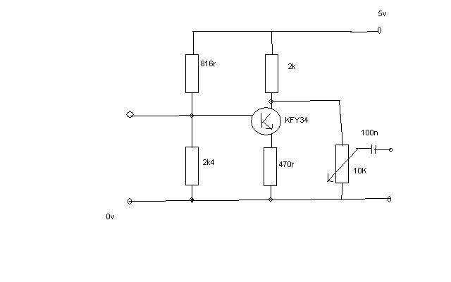

Zdar, inu proč dělat věci jednoduše, když to jde složitě... :) . Na zesílení 4/0,2=20 stačí s rezervou jednotranzistorový zesilovač v zapojení SE. Když za něj dáš emitorový sledovač, bude výstupní napětí i dostatečně tvrdé. Napájecí napětí 5V mu bude stačit. Schema si jistě najdeš sám.

Vsem dekuji za odpovedi a hlavne za tu posledni.Dal sem tedy jeden tranzistor zapojil a jede.Sice mam jen amplitudu 3V ale podle vseho je to maximum co muzu z 5v dostat :).Pro zajimavost prikladam narychlo nakreslene schema.

Jestli jsi s tím spokojen, tak nemá cenu tady něco více radit :roll:

Tohle fakt nemá smysl komentovat. Nevím, jaké má ten generátor parametry, ale bezpečně jsi z něj udělal degenerátor :roll: .

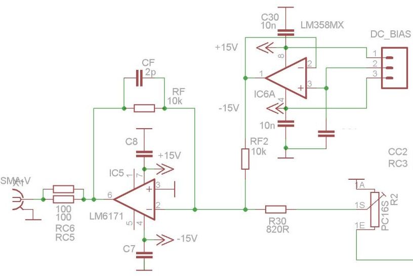

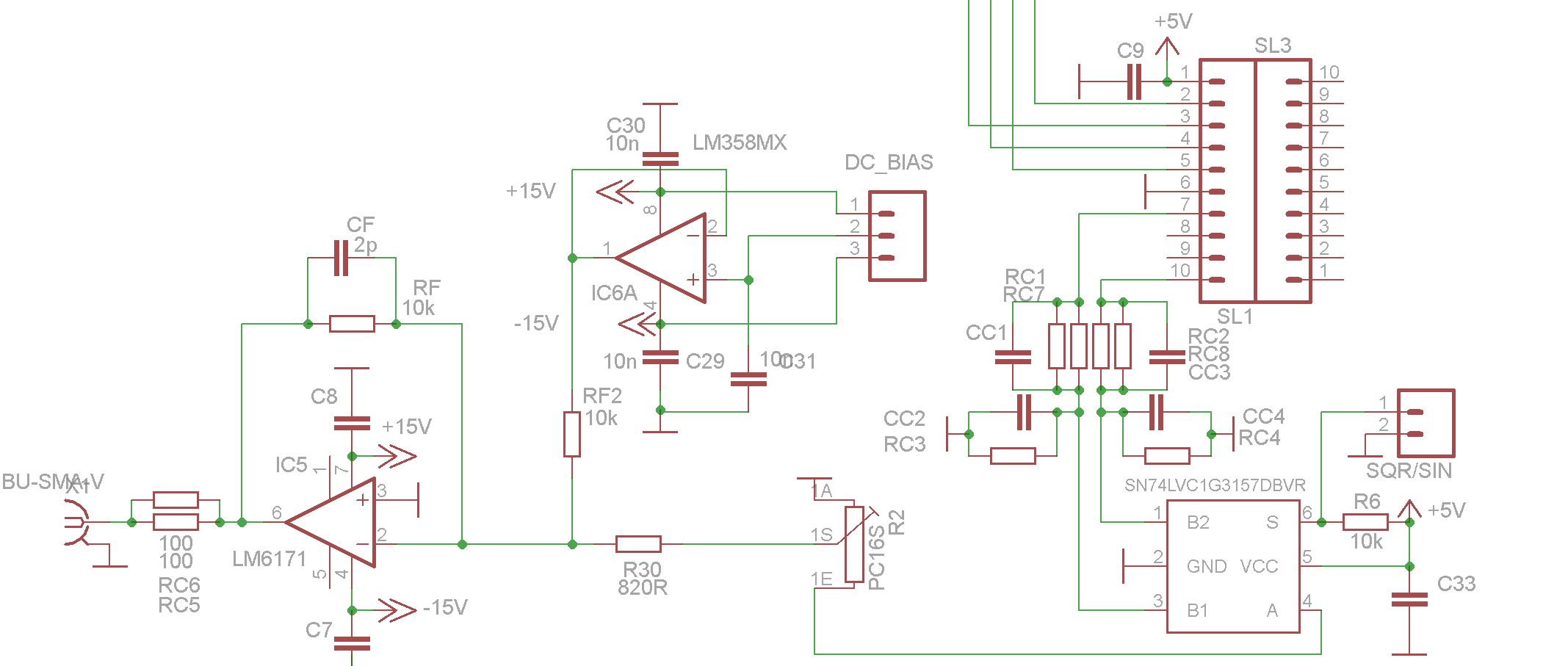

Zkuste mě prosím trochu nakopnout, co dělám špatně.
Napájení symetrické 12V. Výstup naprázdno.
Zesilovaný signál není vůbec připojen. Potenciometr osazený nemám.
Na výstupu DC Bias (NCV 2904) mi napětí chodí v rozsahu -12 at 12V.
Na výstupu LM je ale stále + 12V bez ohledu na nastavený bias (a nekmitá).
Neinvertující vstup je na zemi. Na invertujícím mi napětí leze až k 3V při vytočení biasu do maxima, což mě vede k doměnce, že je OZ KO.
Deska je správně, kond z ZV sem vyhodil - bez změny.
Teď nemám náhradní operák v SO po ruce :( Zkusím ještě naroubovat nějaký DIL
(33.19 KiB) Staženo 181 x
#15 Příspěvek od ok1hga »
Kvicala_r píše:Na výstupu LM je ale stále + 12V bez ohledu na nastavený bias (a nekmitá). Neinvertující vstup je na zemi. Na invertujícím mi napětí leze až k 3V při vytočení biasu do maxima, což mě vede k doměnce, že je OZ KO.
. . . zkus odpojit RF2 a R30 (prázdný vstup), CF dát 100pF a musí být na výstupu 0 V.
. . . v opačném případě je v háji OZ.
