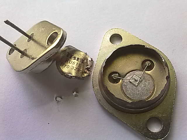

Tak tady jsou ty tranzistory. KU602 má alespoň vzhledově tentýž čip jako KU611 a je na měděné podložce. Velikost čipu 2,9 x 2,9 mm.
Včerejší KU611 z druhé strany a KU602
(33.34 KiB) Staženo 181 x

#20 Příspěvek od danhard »
Tak už tam dávají něco jiného a do jiného pouzdra :)
KU601 měla pouzdro bez vložky a s tenkýma nohama (1mm).
Pouzdro KU611 tepelnou vložku nemá, nebo tam nějakou vidíš ?
Není tam někde vyražené malé písmenko ? KU601 měla kód chipu A.

#21 Příspěvek od Kremik »
KU611,12 tepelnou vložku samozřejmě nemají, o ni jsem se zmiňoval pouze v souvislosti s KU601, 602, protože ty jsou pouzdřeny stejně jako KD366, mají větší chip, přesto však mají výkonovou ztrátu pouze 10W, kdežto KD366 60W.
Píšu sem proto, že by mě zajímalo, jak je to možné.
Písmeno zespodu není, jen E a B u vývodů.
