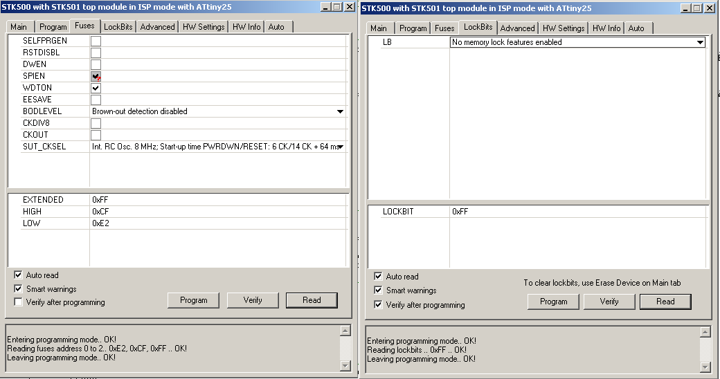

Naráz nevím jak. Fuses se programují v jedné záložce a LocBits v druhé. Pokud chci naprogramovat RSTDISBL a zároveň zamknout, tak buď nejdřív naprogramuju RSTDISBL a pak už přes ISP nejde zamknout nebo nejprve zamknu a pak už nejde naprogramovat RSTDISBL.
Programovací okno AVRstudio4. Záložky Fuses a LockBits.

Tak se mi to asi povedlo. Nastavím požadované hodnoty FUSES a LockBits v uvedených záložkách a v záložce Auto zaškrtnu požadavek na programování Flash,Eeprom,Fuses i Lockbits a pravděpodobně to funguje.
