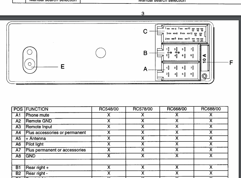

Kde všade mam zapojit + a - baterky na toto radio aby som ho vyskusal.dik
A8 je - pre vsetko?
Pripadne napiste co je 1-7.
(74.29 KiB) Staženo 375 x
Naposledy upravil(a) tiktak1953 dne 25 čer 2017, 20:50, celkem upraveno 1 x.

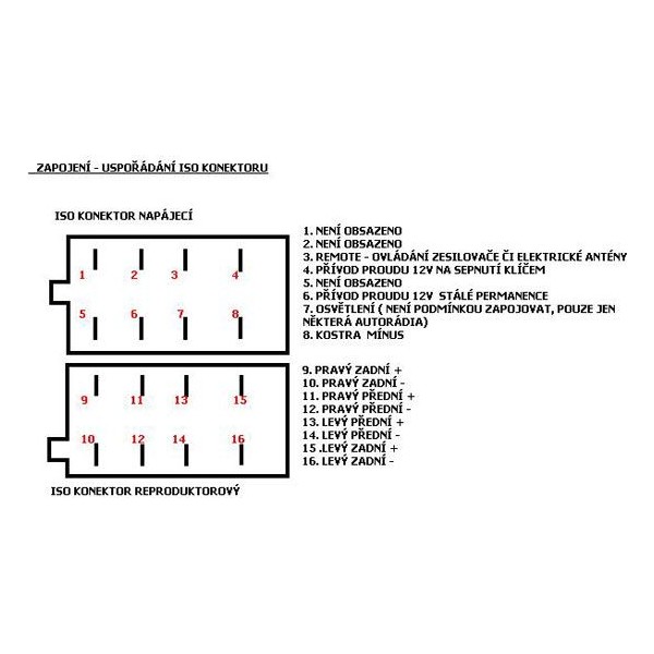

Pokiaľ je tam ISO konektor tak:
červený a žltý na plus
čierny na mínus

4,7 +,8-

dostal som to bez konektoru!Takze + na 4a 7. a 8- diky!!!

Áno, svorkovnica A
