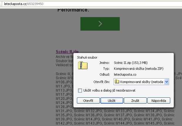

marshal píše: soemtron: z letecké pošty to neumím stáhnout :-( Nabízí mi "sdílej .. " a několik sociálních sítí .....
Mělo by to jít kliknutím na ten modrý odkaz nahoře Scenic II.zip. Já to teď zkoušel, poprve se opravdu opakovala stránka stím, že moje IP již stahuje, nevím proč. Po restartu PC, nechtěl jsem čekat, tak se nabídlo stahování, viz obr.
Dám to i na uložto: http://ulozto.cz/xxr8nXPh/scenic-ii-zip Jak tak koukám, tak už tam jednou je.

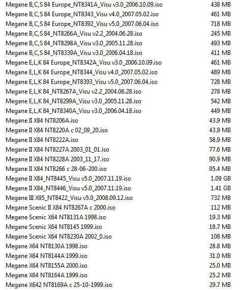

Tady:
http://www.ebastlirna.cz/modules.php?na ... highlight=
jsme nechával odkaz na torrent se schématy pro Renault. Je tam i Megane, konkrétně viz přiložený obrázek.
Pro kámošovo Kango tam byly i schémata, jen aby se v tom prase vyznalo, to Kango je tam asi v 6 typech. Tak jsem to vytiskl a až kámoš přijede, tak podle barvy drátů vybereme tem správný typ.
Ať se daří.
