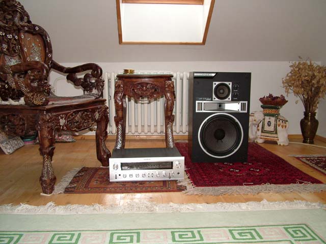

Mám prijímač STR7055, u ktorého sa vyskytujú nepravidelné rušivé zvuky. Najčastejšie majú charakter praskania, ktoré sa podobá na prejavy búrky, ako to bývalo pri rozsahu AM. Ojedinele to znie krátko aj súvislejšie, vtedy to znie približne ako Tasmánsky ďábel.
Robí to výkonový zosilňovač pravého kanálu. Manuál má k stiahnutiu Elektrotáňa:
https://elektrotanya.com/sony_str-7055. ... nload.html
(82.53 KiB) Staženo 184 x
