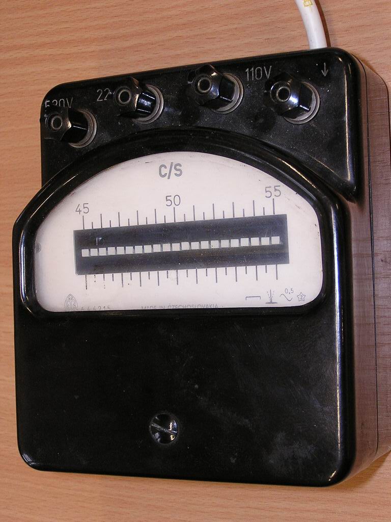

Mám doma tento historický 50Hz (obrázek), nebo digitální z Aliexpresu.
Jinak mnoho konstrukcí a návodů z AR-PE dnes nestojí za moc (stejně jako ten časopis za tolik peněz)
