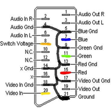

Zkus kablíkem propojit kostru toho Evolve s "obalem" některýho CINCHe na zesilovači, jestli se to nezlepší. Já to pořád vidím na tu zem. Pokud odpojíš jeden CINCH, tak by Ti měl hrát jeden kanál. Pokud to začne "vrčet", nemá to zem. Je docela možný, že v to STB není připojenej pin č.4. Zkusil bych ve SCARTu propojit všechny země - piny č. 4-17-18.
Edit: Našel jsem ještě názornější obrázek (původní jsem nahradil), zkus tu zem propojit takto:
