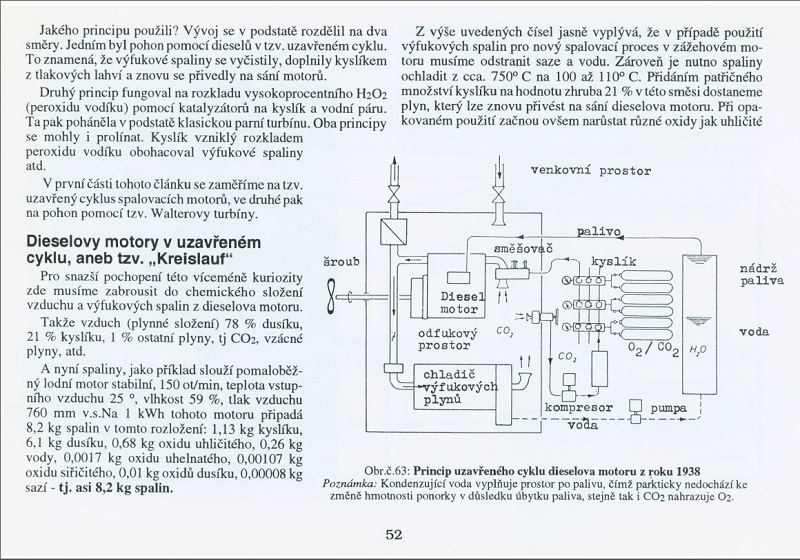

Třeba je to vylepšený "Kreislauf" systém, co se pokoušeli Němci aplikovat na svých ponorkách. (Výfukový zplodiny se přefiltrovaly od sazí a CO2, smíchaly se z kyslíkem a ochlazený šly zpět do sání). Je jedno, jestli jde o Diesel, nebo Stirling, který se přiživuje na odpadním teple dieselu.
(189.99 KiB) Staženo 292 x
