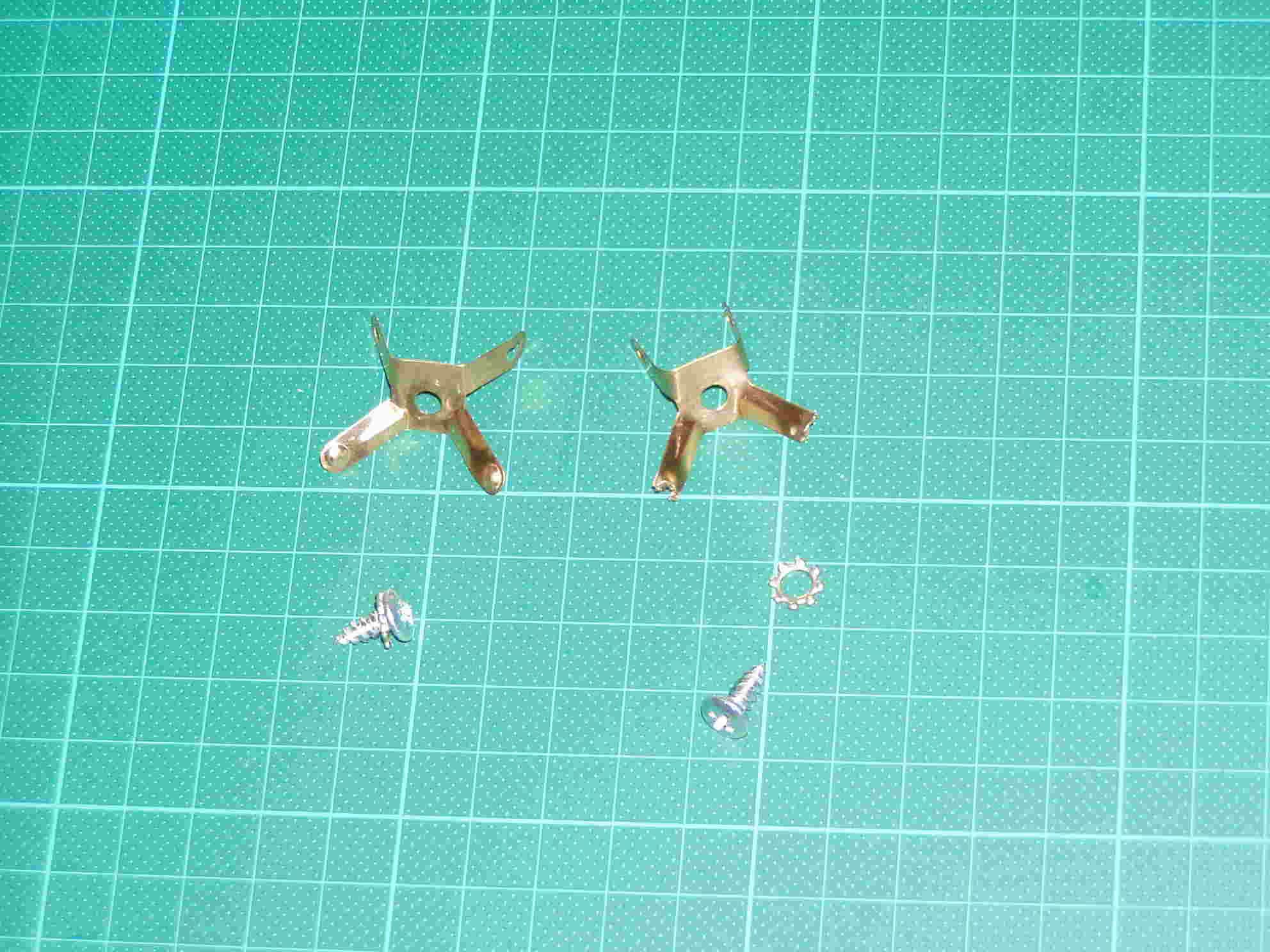

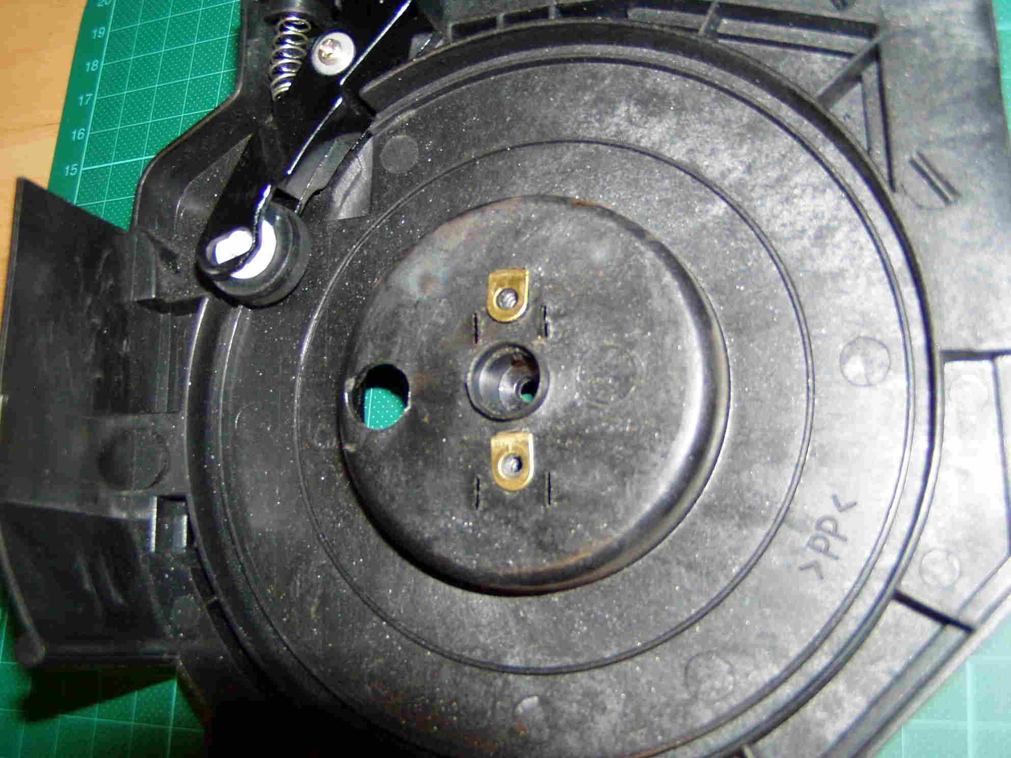

Ještě jsem odšrouboval ty kontakty, ukázalo se, že skrz stěnu dozadu do vysavače jdou jen dvě packy. Ta třetí je tvořena dalším kontaktním plíškem, z nějakého tvrdšího kovu, ktery je navlečen na tom samém šroubu až úplně "vespod". Na ten tvrdší kontak pak byly z druhé strany nasunuty vodiče z nitra vysavače.
Přikládám fota těch pružných "sběrných" kontaktů. Ty tvrdší "třetí" packy něšly snadno vyndat, tak jsem je tam raději nechal.
Ty dvě packy dozadu jsou vlastně trochu zbytečné, nevedou elektřinu, jenom fixují celý kontakt, aby se pod šroubem neprotočil.

Tvrdší třetí packy zůstaly na svém místě.
(93.13 KiB) Staženo 249 x

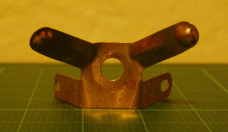

Detail zdravé packy.
(39.69 KiB) Staženo 238 x

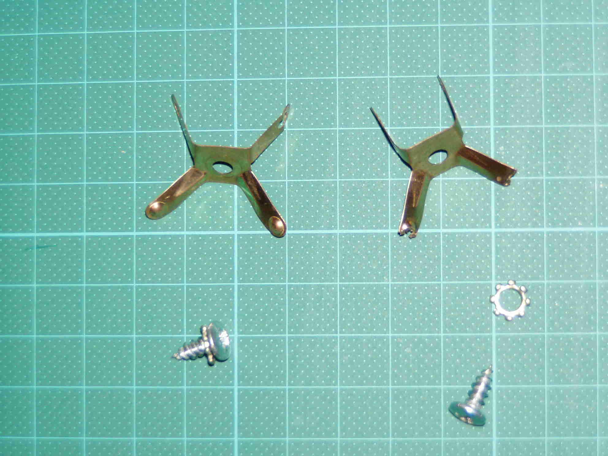

Ještě jednou. Vlevo zdravá, vpravo nemocná packa.
(84.55 KiB) Staženo 296 x
(98.16 KiB) Staženo 245 x

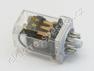

odstrihni tie odpálené konce a nahraď ich kontaktami napr. z takéhoto relé.Stačí ich tam prispájkovať - za pár minút môžeš vysávať :wink:
(13.85 KiB) Staženo 245 x
