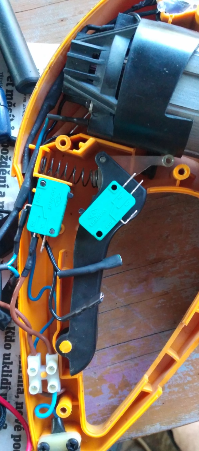

Tak jsem to vyřešil, nicméně se mi stalo jiné neštěstí. Už je to vcelku docela trapné to tu i psát, ale myslím si že dle mých dotazů je naprosto jasné, že elektrika není můj obor, takže to ještě zkusím;
Jak jsme řešili ty nůžky, já je ještě jednou rozdělal, protože mě opožděně napadlo, že bych mohl vyměnit vazelínu pod řezací částí, nicméně jsem se dopustil zásadní chyby, že jsem nůžky nechal na dílně rozdělané přes noc a ráno šel do práce, a můj malý syn se mi na ně "podíval". Takže vytahal konektory od mikrospínačů. Já samozřejmě měl papír na kterém bylo vyznačeno kam co patří, ale s tím už jsem po úspěšném zapojení stihl udělat krátký proces.
Takže situace je asi taková, jsou tam dva mikrospínače. V současné době mám zapojený jeden a vše funguje, ale protože nůžky půjčuji sousedům a nerad bych aby někdo přišel k úhoně, rád bych zapojil i ten druhý pojistný. Nicméně mé varianty pořád shazují jistič pro zásuvku na které je nářadí připojení do sítě.
Vše vyobrazeno na fotkách. Kdyby byl ještě někdo schopen poradit jak zapojit mikrospínače tak, aby motor běžel jen když jsou stisknuté oba, a zároveň nespadl jistič, byl bych strašně moc rád :'(
Dodatek k fotkám, blíž k hornímu okraji fota je do motoru přivedena fáze, modrý kabel vedoucí od čokolády. Ten ani jinak zapojit nejde. Potom mám v motoru na druhém konci "nulu", která je na protějším konci rozdvojená a musí nějak přijít do obou spínačů. A dále pak vedou z motoru dva černé kabely s konektory.
Díky!

#20 Příspěvek od masar »
A to se nemůžeš podívat na fotku, kterou jsi sem dal na začátku? :wink:
