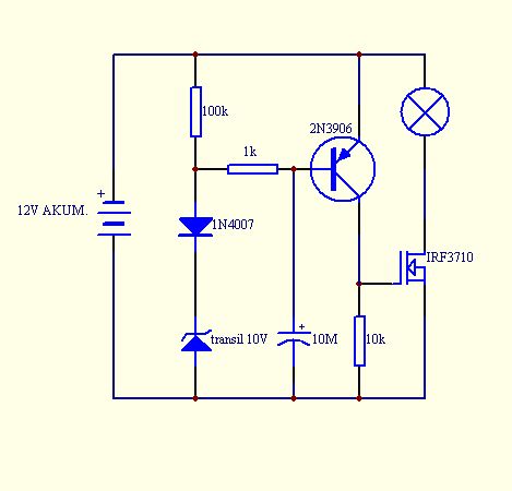

#2 Příspěvek od Venda »
Nevím jestli je to pro tebe dost dobrý, ale mě vyhovuje tohle a nekmitá to. Akorát by se musel pro nižší napětí upravit hodnota transilu.

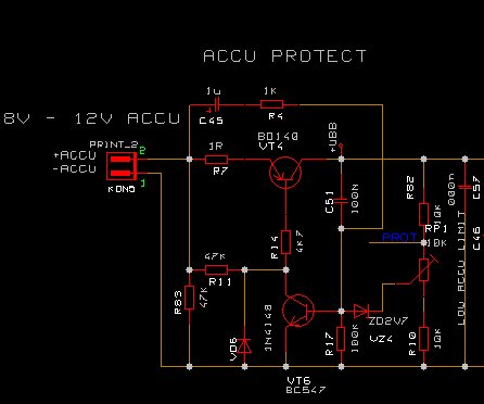

#5 Příspěvek od ZdenekHQ »
Já mám třeba pro detektor kovů navrženou tuhle tranzistorovou hračku. Po připojení aku se to přes RC "nahodí" a pak už to jen hlídá napětí.
Ale to je všechno moc "bastlířský"... :?
(27 KiB) Staženo 208 x
