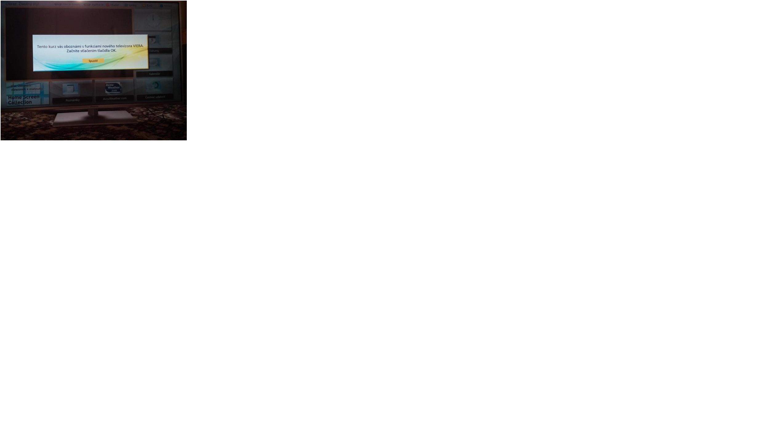

Na tomto televízore som vymenil poškodenú hlavnú dosku. Po prvom zapnutí vyzeralo všetko OK, naladil som miestny terestriál a šiel.
Problém nastal po voľbe do pôvodných nastavení. Po hlásení, že sa tv reštartuje (hláška v takom zmysle) tv sa rozbehol, zvolil som krajinu a spustil ladenie. Po naladení sa v rámci štandardného zobrazenia ukázalo okno s bežiacim programom z prvej predvoľby. Za pár sekúnd však vyskočilo hlásenie o oboznamovacom kurze televízora, ako vidno na obrázku (o takomto kurze som v návode nenašiel nič). Hlásenie prečíta ženský hlas, tv je ďalej však v bezvedomí. Z lokálnej klávesnice reaguje úplne len hlasitosť a vypínač, ChUp a ChDown sa podľa pomocnej indikácie na obrazovke aktivujú, ale predvoľby neprepínajú, OK/Menu nereaguje. DO nepočúva, mám univerzálne Superior Freedom, u Samsungu ani LG som s ním nemal problém, tak hádam by poslúchalo aj tu. Podľa schémy má MB sériové servisné linky Rx, Tx, zatiaľ som s nimi neexperimentoval. Schému mám s názvom TX-L42ET60B_-L42ET60Y_-LR42ET60_chassis_LA41 od Táni, nie je tam 60E, ale na tom hádam nezáleží. Do uvedeného stavu sa tv dostane vždy po jeho zapnutí z lokálnej klávesnice (zobrazenie a prečítanie hlásenia). Neviem, čo ďalej. Nemáte niekto dobrý nápad?
Hlásenie (v pozadí východiskové zobrazenie s oknom obrazu bez signálu)

Ako prve by som zohnal zarucene fungujuci dialkovy ovladac.

Pochybnosti okolo DO mať môžeme, nepovažujem ich momentálne za rozhodujúce. Výzva na stlačenie OK by mala byť vypočutá aj v prípade lokálnej klávesnice, toto jej tlačidlo je však ignorované. Pri prvom zapnutí po výmene MB bolo normálne funkčné.

Vypadá to na to, že jsi použil jinou desku :cry: .

Doska bola inzerovaná so správnym číslom, t.j. TXN/A1YDUE, z rovnakého televízora, no s rozbitou obrazovkou. Je pravda, že prišla z ukrajinského Charkova a jazyk menu bol poľský. Zdalo sa byť všetko v poriadku, jazyk som si dal svoj, normálne naladil dvbt. Keby som nebol vymýšľal, bola by hádam ok doteraz, no kto z tunajších by ju nechcel opáčiť? Čo sa týka okolia MB, keby sa necítila "doma" počas resetu nastavení, tak akurát by si mohla všimnúť iný t-con a wifi adaptér, na dosku zdroja nemá nárok. V servisnom návode o ničom takom nepíšu, upozornenie je len pre prípad výmeny procesora a nand pamäte v rámci samotnej dosky a na nej som nemenil nič.

Prave tu mam dva nove TV Panasonic a funguje to presne ako u teba: uvodne nastavenia sa daju ovladat tlacidlami na TV, ale ked sa zobrazi kurz, tak uz nie. To funguje len cez dialkovy ovladac!

Opýtam sa rnbw. Po objavení sa hlášky o kurze a jej hlasovom prečítaní sa dá z toho bodu dostať stlačením OK na DO? Z panasonicu mi odpísali, že mám resetovať tv (vol- spolu s i na DO). Lenže mám problém s DO. Diaľkáč (univerzálny) som zohnal až keď som narazil na kurz. Pri prvom spustení tv(ešte úspešnom) som nemal žiadny, takže ani neviem, či by ho vtedy počul. Posledne som si všimol, že na ten univerzálny nezablikáva power ledka ani pri stláčaní vol- alebo vol+, aj keď z lokálky zvuk ovládať ide. Ak je možné prekonať kurz iba s diaľkovým ovládačom, tak výzva rnbw na fungujúci ovládač je trefa do čierneho. Za origoš ovládač som nechcel zatiaľ vyhadzovať peniaze (aspoň 35, no možno bude len za 40 v avelmaku), lebo nebola istota, že bude televízor ok. Od pôvodného majiteľa ho nemám a ani ho nepoznám, lebo tv sa ku mne dostal od ďalšieho človeka po vyhodnotení servisom ako neopraviteľný po búrke. Pri tv nebudem skôr, než zajtra večer a potrebujem sa ešte oscíkom pozrieť, či idú impulzy z fotoprijímača DO. Je pripojený priamo na pin procesora, ktorý bol na pôvodnej doske po prepätí (cez hdmi) prasknutý. Teda, či sa niečo neušlo aj jemu. Priebežne budem tu referovať.

Ano, televizor som chcel vyskusat a znovu zabalit. Vsetko som urobil tlacidlami vzadu a pri hlaske o kurze som skoncil. Musel som rozbalit DO, bez neho to dalej neslo.

Táto Tvoja skúsenosť mi dáva nádej na úspech, ale problém musí byť vo vysielači alebo prijímači DO a nie v odpálenom prijímačovom pine procesora. Uvidíme, ako povedal slepý hluchému a išli spolu do kina.

Pozrel som signál z prijímača do. Impulzy idú, spodná úroveň je cca 2,25V, horná cca 3,15, pri napájaní 3,3V. Nemám skúsenosť, či je to v poriadku. Ak je na procesore vstup digitálny, tak to nevyzerá dobre, ak analógový, tak možno aj dobre. Zdá sa mi, že má dosť veľký výstupný odpor. Na prijímači do je číslo 823623, s ktorým si google nevie rady, to skôr s Panasonic označením B3RBB0000018. Najväčší úspech má pri hľadaní celej doštičky TNPA5855, tá by sa mala používať aj u samsungov, na eBay chcú za ňu pomerne hodne peňazí (aj s poštovným).
Neviete, čo sú uvedené úrovne ok a kde by sa dala zohnať celá doštička?

Pokúsil som sa vylepšiť úroveň z prijímača DO pridaním dvoch tranzistorov, keďže jeden invertuje. Pri tvorbe osieho hniezda som dosiahol plný rozkmit signálu, no po poslednej úprave dps s prijímačom - odvŕtaní prechodu medzi výstupom prijímača a pinom konektora (kvôli vloženiu vyrobeného upravovača signálu) prijímač záhadne úplne zlyhal a neliezlo z nehu už vôbec nič. Pritom bol zaťažený dákymi 50 uA. Tak som zvolil inú taktiku, zobral bežnejší prijímač DO, z vývodov tht sa stali smt,a naspájkoval som ho. Rozkmit nádherný od gnd po napájanie. A televízor skončil so štrajkom.
Veľkosť tohto prijímača mi však nedovolí založiť dps s jej krytkou, tak je zatiaľ bez nej. Ukázalo sa, že náhradný diaľkáč vyhovuje, ale objednávam originál. Ďakujem rnbw, Tvoje skúsenosti mi zlepšovali náladu.
