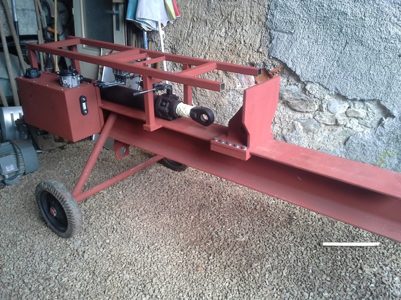

Vyrábam si doma hydraulickú štiepačku na drevo - poloautomat.

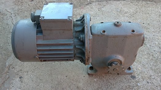

Potreboval by som pomôcť s odhadom výkonu 3f elektromotora, ktorý bude poháňať šnekovú prevodovku . Tá bude cez ozubené kolesá pohaňať dva "ozubené valce", na ktorých bude umiestnené drevo. Ozubenia a reťaz budú byciklové.
Viac je asi zrejmé z nákresov a fotiek v prílohe. Jedno z kolies bude na začiatku a druhé na konci vrchnej konštrukcie štiepačky viď. foto štiepačky.
Mám možnosť kúpiť prevodovku s motorom o výkone 0,18kW - viď príloha. Bude to stačiť, alebo hľadať niečo s vyšším výkonom ?
Musím brať do uváhy aj veľkosť samotnej prevodovky, nakoľko som obmedzený priestorom. Čize čím menšia prevodovka, tým lepšie..

Ono to je zatiaľ ovládane manuálne, ale časom v rámci nudy plánujem nejaké veci automatizovať procesorom. No a nejaké čidlo merania dĺžky dreva v rámci tohoto určite bude...
Ozubené kolečka plánujem všetky 3 rovnaké o priemere cca 5cm.Pri priemere ozubeného valca 11cm a pri otáčkach 30/min bude posuv dreva za dve sekundy cca 35cm.
