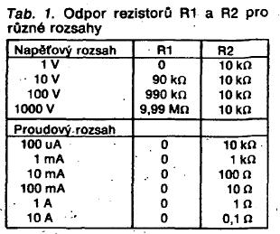

#2 Příspěvek od Grafiaus »
prelistuj si AR12/84, ale najprv na odskusanie by som pripojil 9V baterku , co som robil s C520D , vzdy musel byt panel meter galvanicky oddeleny od zdroja
(22.54 KiB) Staženo 223 x
