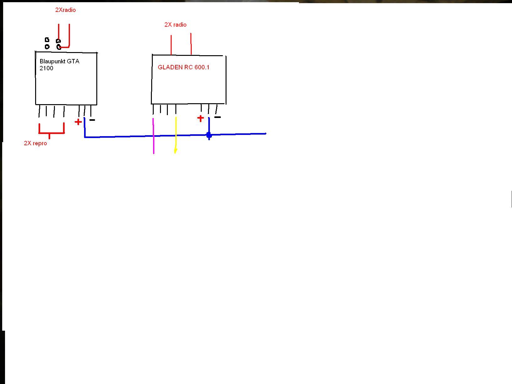

Syn teraz zapajal tieto zosilovače na velke bedne co ma v kufre Felicii a ze mu to nefunguje.Asi z GTA 2100 nejde signal do bedni.Ma to takto dobre zapoj.Ja som sa do toho nestaral,keby nieco spytam sa ho.Hlavne ake hodnoty by mali byt na vystupoch GTA 2100 by bolo dobre vediet ,zmerat.dik
Asi bude treba rozobrat GTA2100 ,kde moze byt problem,nie.Teraz mi povedal syn,ze tam menil aj poistku.Co tam moze byt chyba v tom GTA 2100 neviete.
dred,Nezosiluje mu to veľkú reproaparaturu co ma v kufre.To je take tazke pochopit?Ked nerozumies ty ,neznamena to ,ze kazdy.

že to nefunguje - rozumiem... ten náčrtok by chcelo doplniť...
keď tam menil poistku , ktorá má prinajmenšom 30A ,tak to bude asi pekne povedané - pokazené !

Vela som s tym nerobil,nieco som pomeral a nic nenasiel zle.Syn to chcel vyskusat,tak som to zlozil,ale nejde to.Poistka drží,power led svieti.Ani nevie ci to ma dobre zapojene.Nenasla by sa (nakresli niekto)schema zapojenia tychto dvoch zosilovacov s radiom a reprakmi.

Hurá,funguje to!Pomohlo komplet POCTIVO plosak prepajkovat.Ziadna suc.nebola zla!Mal to zle zapojene v radiu,pre to mu to vcera neslo.
