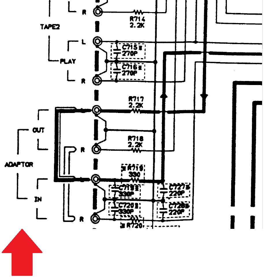

V případě diskutovaného přepínače :
1. Málokdy je signálový přepínač vysloveně vadný tak, aby jej bylo nutné nahrazovat novým kusem - podle mne ani nebude u tohoto typu zesilovače nový, nepoužitý k dispozici.
2. Ve většině případů stačí jej /i přes jeho složitost/ odborně vymontovat a také odborně vyčistit, protože jediným nepřítelem a důvodem malfunkce těchto signálových přepínačů je prach a oxidace kontaktů.
3. Pokud se použije správný čisticí i konzervační roztok, lze takové přepínače v 98% případů zachránit. Ta 2% připadají na vady vysloveně mechanického charakteru, kdy je na přepínači něco nevratně a násilím mechanicky poškozeno.
Pak by asi bylo dobré uvážit, zda máte ve svém okolí někoho, kdo by dokázal uvedený přepínač odborně demontovat, také vyčistit a opět jej odborně namontovat zpátky. Je k tomu zásadně potřeba odpovídající vybavení - jen nějaká libovolná páječka, klubko cínu, odvaha a sebevědomí určitě nestačí! Ve 100% případů tahle skromná, byť odvážná výbava vede k poškození přepínače či desky.
Vím, o čem mluvím - nedávno jsem takto demontoval, čistil a montoval všechny mech. přepínače a potenciometry v Pioneeru A-656S. Byl bohužel po poruše skladovaný v tak nevhodných podmínkách, že po opravě zásadní závady elektroniky, kvůli které byl odložen, prakticky nešel kvůli oxidaci přepínačů i potenciometrů rozchodit celý "předek" zesilovače.
V případě této konkrétní, snad 25kg vážící a složité obludy to byla práce na půl dne.
U té A-447, když se tak dívám na servisák, by to mohla být otázka 2-3 hodin i s odprášením zbytku vntiřku.
Ale znova připomínám - s odpovídajícím vybavením. Často ho totiž nemají ani menší a "laciné" servisy, potom opravy končí nálepkou "neopravitelné" z toho důvodu, že se servisu "podařilo" při některé demontáži poškodit ještě něco zásadnějšího. Mnozí totiž zapomínají na základní poučku u oprav jakýchkoliv elektronických přístrojů - a to nepoužívat nikdy násilí.
Ona někdy stačí jen trochu lepší znalost angličtiny na to, aby se člověk dověděl, jak dotyčný element beze škody demontovat.
Takže na vině nemusí být jen přepínač sám, mohou to být i další drobnosti za pár eurocentů, což by slušný audioservis měl umět lokalizovat a pro případnou výměnu mít podobně kvalitní materiál /minimálně jako ten původně použitý/ běžně skladem.
