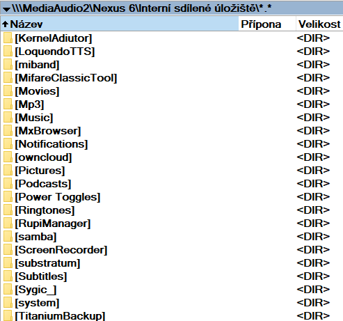

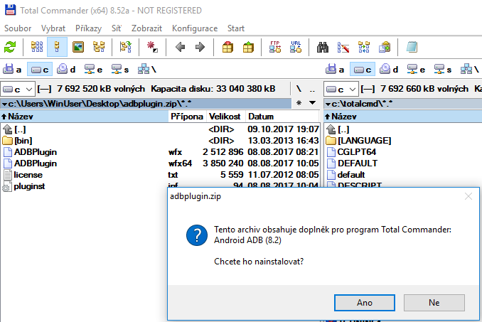

Ve VBoxu jsem měl TC 8.52a a ten umí automaticky nainstalovat plugin (viz. první obrázek), nebo ho musíš ručně nakopírovat do C:\totalcmd\plugins\wfx\ADB\ .

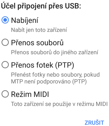

Vypadá to, že se ti automaticky přepíná telefon do MTP, tak buď využij ten druhý plugin MediaAudio2 (viz. druhý obrázek), nebo si telefon přepni (viz. třetí obrázek), ale to netuším, jak to přepínání máš (tohle je z čistého Androidu 7.1.2). Píšeš o nenalezeném MTP ovladači, takže je ho potřeba doinstalovat.

Ahoj. Mám tablet, měl jsem telefon z androidem 4.4.4 - při zapojení kabelu do mobilu (druhej konec již máš v PC) se Ti na displeji telefonu objeví ty výše zobrazené možnosti připojení. nejčastěji používám "režim přenosu souborů". Pokud je tato volba poprvé, je třeba vyčkat, než se naaplikují ovladače. Je možný, že se Ti ty ovladače načetly nekorektně, nebo nemáš vhodný USB port. (možná zařízení odinstaluj a nainstaluj jej znovu)Možná je lepší si nechat do notebooku - stolního PC nechat nainstalovat tu "Hyuaweií aplikaci" - ona se Ti pak nainstaluje i do mobilu.
