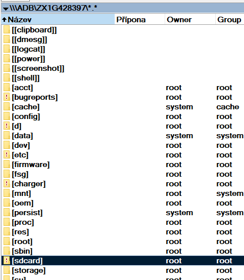

Do TC přidej tento plugin Android ADB 8.0 a můžeš hrabat v celém telefonu, nejen na SD kartě.
Edit: Asi to bude chtít povolit "Ladění USB".

to Standa99: stáhnul jsem, rozbalil a přidal soubory a adresář BIN do TC 8.5. Nic se neděje, nemusí se to něčím aktivovat? Na webu k instalaci nic není. A to povolení ladění USB je jde? Ve správci zařízení W7 nebo v TC?

Pokud v TC rozbalíš ten zip s pluginem, tak by ti měl automaticky nabídnout instalaci (určitě to už umí i verze 8.5). Potom se objeví položka ADB v "Místa v síti" (nebo MediaAudio2 pro ten druhý plugin). Ladění USB už tu je popsané. A hlavně zkontroluj, jestli máš nainstalované ovladače pro ADB ke svému telefonu (ve Správci zařízení).

Standa99 píše:Pokud v TC rozbalíš ten zip s pluginem, tak by ti měl automaticky nabídnout instalaci (určitě to už umí i verze 8.5). Potom se objeví položka ADB v "Místa v síti" (nebo MediaAudio2 pro ten druhý plugin).
Bohužel nic se k instalaci nenabídlo.
Standa99 píše:Ladění USB už tu je popsané.
Ladění USB zapnuto ale skončilo to na hlášce :MTP, nebyl nalezen ovladač
Standa99 píše:A hlavně zkontroluj, jestli máš nainstalované ovladače pro ADB ke svému telefonu (ve Správci zařízení).
Nejsou tam, jediný co se po připojení mobilu přes USB objeví je položka TIT-L01 v přenosných zařízeních.
