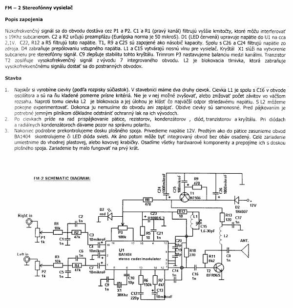

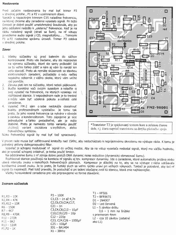

Konecne som zohnal ten cip BA1404!Nasiel som ho v avelmaku a nemusim sa vrtat v autoradiu... :lol:
#27 Příspěvek od EKKAR »
Jenže teď ještě budeš muset sehnat DPS, ubastlit ji nedoporučuju, jde tam dost kriticky o topologii spojů, aby se to nevazbilo a vysílalo to jak má - jestli chodíš do knihovny, půjč si loňský ročník Amára a podívej se do poslední čtvrtiny každého čísla - bývá tam rozebrané nějaké PC příslušenství nebo komponenty HW. Belkin tam sice není, ten najdeš i s odkazem na www.pira.cz, ale asi tak 6, možná 10 nejrůznějších FM vysílačů s krátkým dosahem tam je. Bude to jednodušší a emisně čistší, než to bastlit - u toho vždycky hrozí, že něco opomeneš nebo z důvodu dostupnosti něco oje*eš a ono se to krutě vymstí - začne to vysílat mimo band nebo to bude zkreslovat... Přece jen, ta nosná kolem 100MHz je jen tak na nějaký obačejný bastlení dost vysoko, tam už stačí pár pikofaradů a jseš někde úplně jinde...
pepole
#28 Příspěvek od pepole »
Toto dufam staci...
