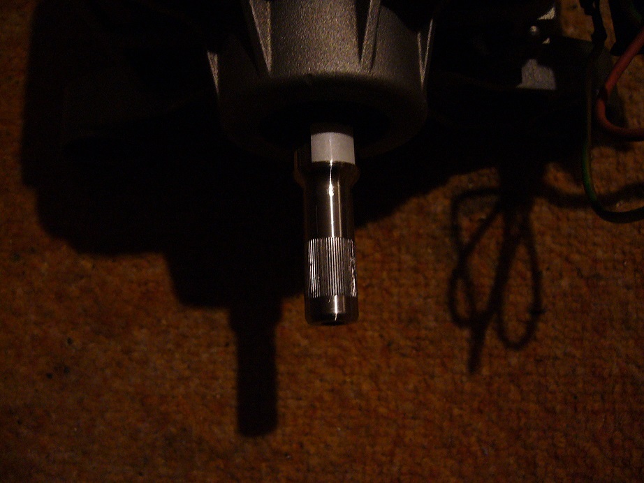

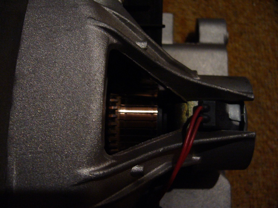

Tak řemenice naříznuta a úspěšně sundána.... Už se nedivím, že drží jak čert. Osa motoru je vroubkovaná... Komutátor stočen. Motor zkušebně spuštěn... Jsem spokojen klidný chod s minimem vibrací a dostatkem otáček. Přesně co jsem potřeboval... Ještě někde sehnat řemenice? Někoho kdo má soustruh..
