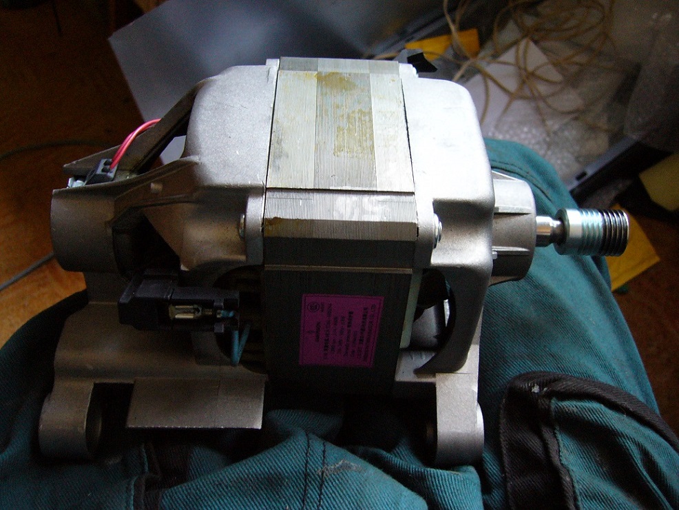

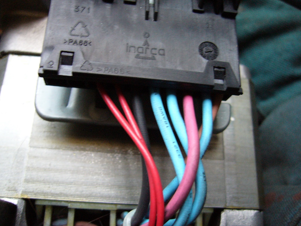

Dobrý den. Prosil bych o radu zapojení tohoto pračkového motoru. Viz foto

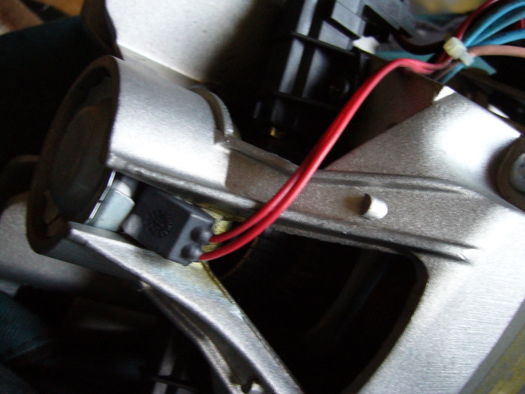

Zapojit stator a rotor do serie, podivat se ktere dratky kam vedou. Tacho na konci motoru te zajimat nemusi. Spoustet pres triakovy regulator jinak jej znicis pokud jej pripojis natvrdo do site.

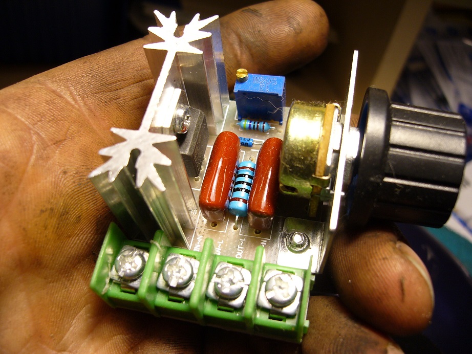

Děkuji za odpověď.... Triak regulátor mohu použít tento? viz foto..... Chápu to tak, že při spuštění mýt regulátor na nejméně a pak mu pomalu přidávat až na požadovanou rychlost? Aby neměl takový náraz?

Umejvat bys ho neměl (umejvat = mýt), ale nastavit ho na minimum před samotným zapnutím bys určitě měl.

Zase to bude pověra . Pouštěl jsem je natvrdo a nic se neděje . Něco jiného může být dnešní vysavačšrotmotor , který je vlastně od počátku zatížen .

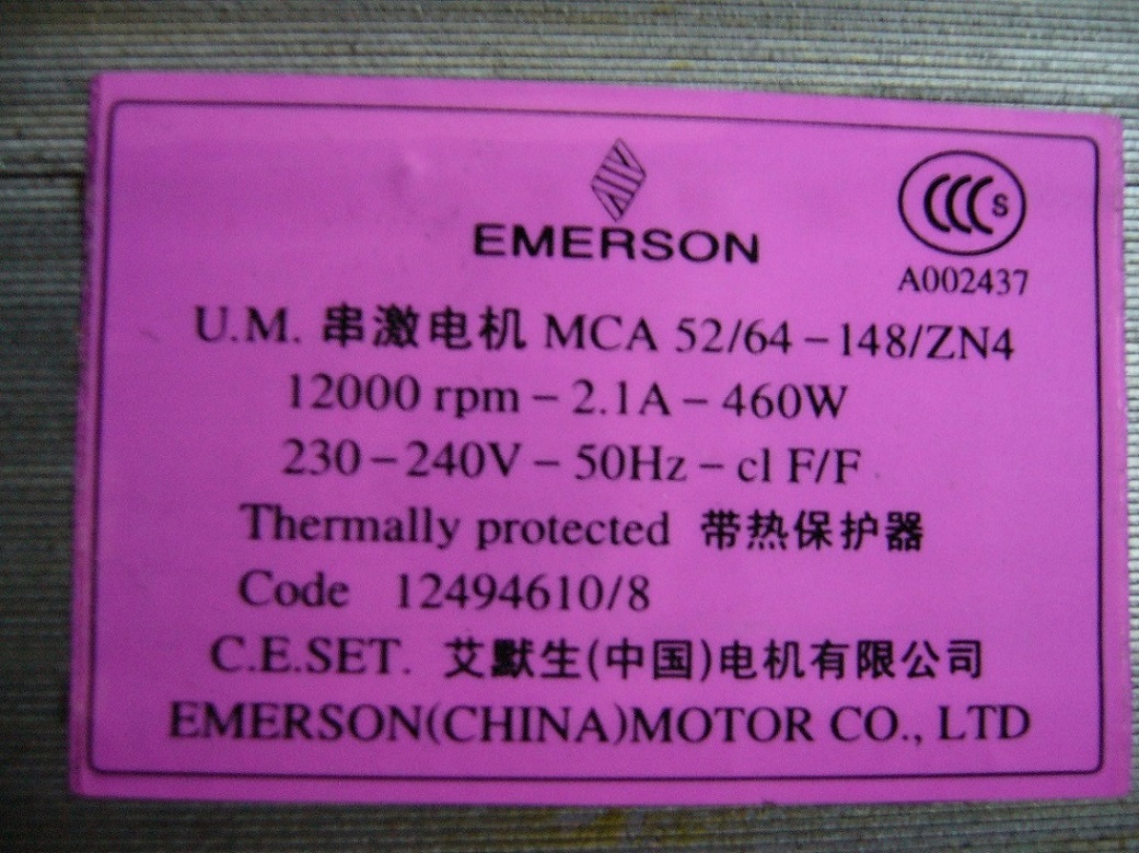

Záleží, na jak velký proud je dimenzován ten triak. Na motoru je uvedených 2,1 A, tento proud ale motor odebírá při jmenovitém zatížení. Při běhu naprázdno bude proud o dost menší. Co se týká spuštění "na tvrdo", asi by se fakt nic nestalo (ve smyslu roztržení rotoru ve vysokých otáčkách). Je ale potřeba motor upevnit, aby ti neskákal po stole.

Nikdy jsem se nesetkal s tím, že by sériový motor při chodu naprázdno nabral takový otáčky, že by se rozletěl, nebo mechanicky jinak zhavaroval, ale vždy se mu probil rotor - I ten pračkový motor je stavěn na určitou minimální zátěž a na ten fakt, že i při maximálních otáčkách při ždímání jen tachometricky řízený regulátor škrtí na těch otáčkách. Navíc ty motory již mají něco naběháno, takže můžou být na přeskoky náchylnější. Proto to doporučení z rozběhem při minimálním nastaveným výkonu triakovým regulátorem je více než vhodné.

Bez tacha na tom budu kolisat otacky pri zatazeni.
2kable tenke tacho
2 kable uhliky.
3kable sstatror (vecsia indukcnost je pre vysoke otacky, nizsia indukcnost je pre male otacky tj pranie)
Zmena smeru sa deje zamenou (pr3hodenim) kablov od uhlikov.

Je na tom motoru napsáno, že je na 230 až 240V? Je. Takže není co řešit.

Triakový fázový regulátor sice omezí max. otáčky, ale nebezpečí průrazu kotvy, nebo i statoru nezabrání, spíš naopak.
Rychlé rozepínání triaku indukuje ve vinutí mnohem větší napěťové špičky, než při zapojení třeba s 200W žárovkou do série. Motor musí mít odpovídající izolaci vinutí na tento způsob regulace. Vysavačové motory tohle většinou mají, pračkové ale nee, tam je to řízeno zpětnovazebně tachem.

Posvítil jsem si dovnitř a našel jsem dva dráty ke statoru (1,5ohmu) a dva k rotoru... dva tacho a dva zbývají (0 ohm) (Nejsou to od tepelné pojistky?) Nebudu skoušet zapojení dokud nebude motor pevně usazen..... V gramatice nejsem dobrý. Tak používám kontrolu pravopisu, ale není dokonalá.... monterjirka díky....

Nejspíše to budou vývody od pojistky, pro jistotu raději ještě proměř, jestli nesouvisejí s vývody ze statoru. Některé motory mají totiž ze statorového vinutí vyvedeny odbočky. Zkoušel jsem najít zapojení těchto motorů a zjistil, že jich existují doslova 3 zadnice.
