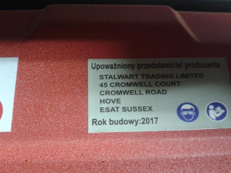

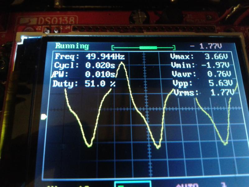

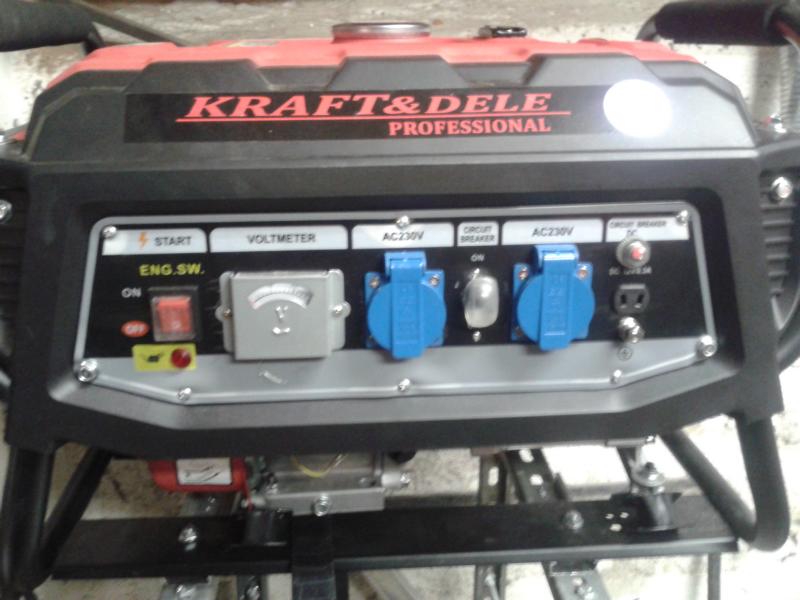

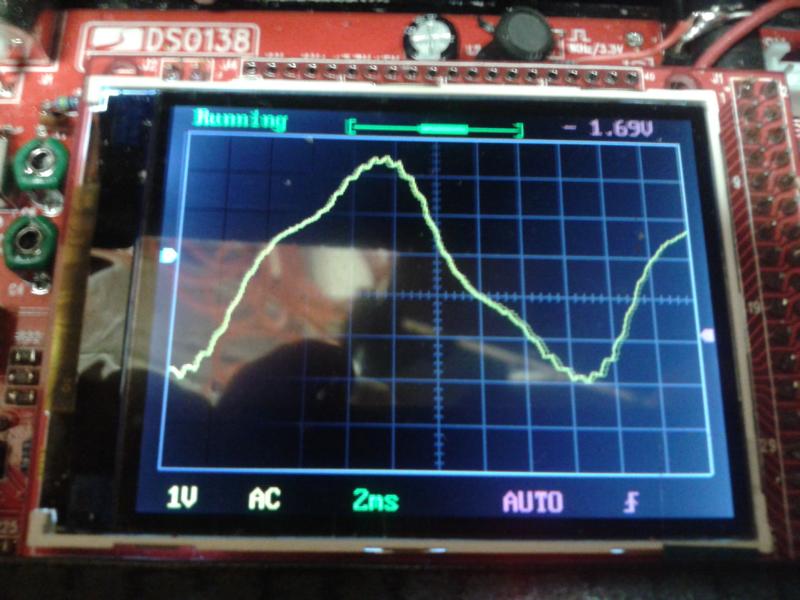

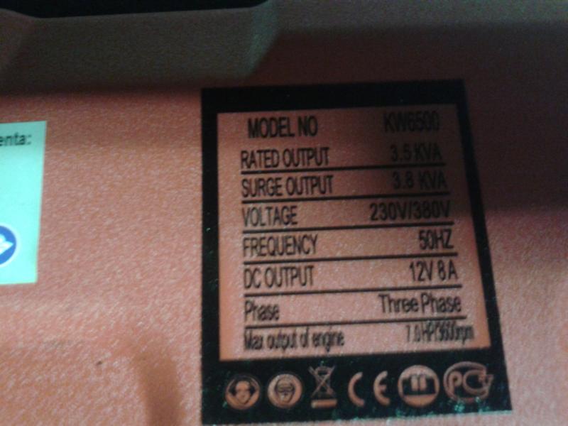

Některé změřené parametry: DC odpor vinutí 230AC 2,7Ω, impedance nejde v podstatě změřit, protože vykazuje záporný vnitřní odpor. Průběh na osc.
Typ viz návod a foto, obr. se trochu liší, pletou si 400/230V, výrobní štítky vůbec podivné, je to polsko-čínské, ale nikde nápis china.
(79.1 KiB) Staženo 117 x
(71.26 KiB) Staženo 136 x
(91.34 KiB) Staženo 132 x

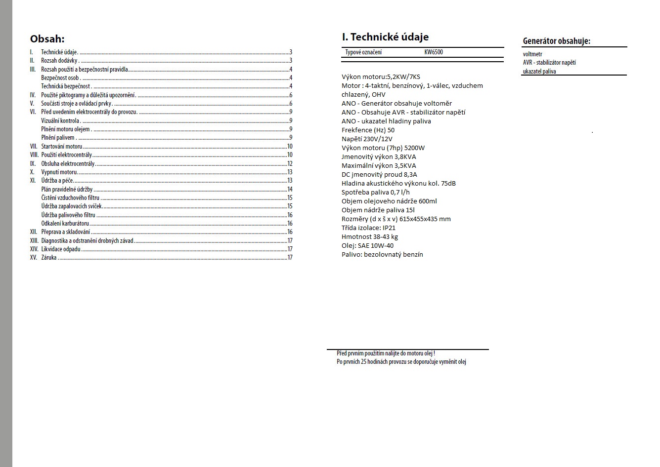

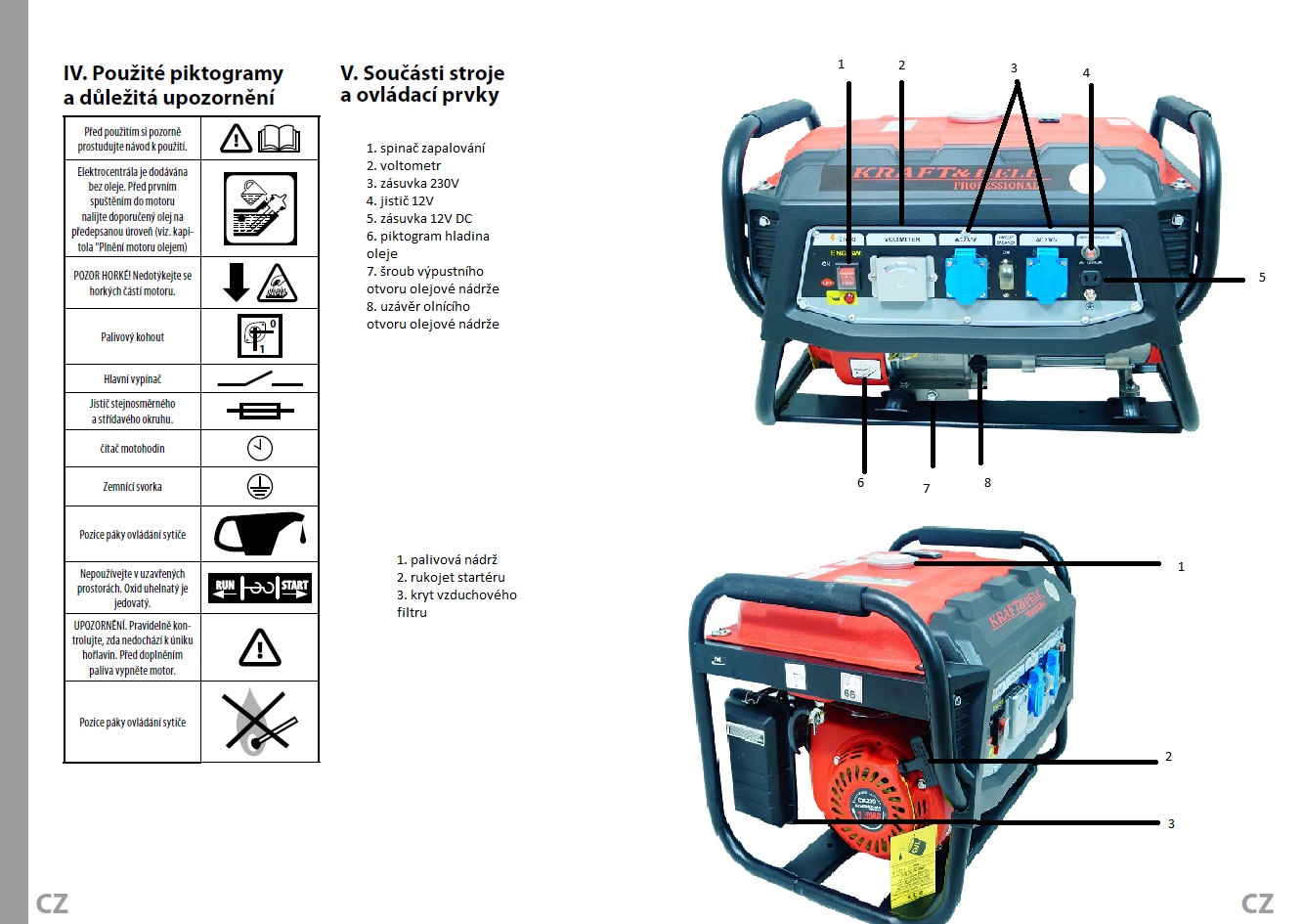

Pokrač. návod, zřejmé rozpory. Ale stejně by při nějakém menším blackoutu neběžela trvale, jen chvíli topit, dokud půjde plyn, namrazit mrazáky, ráno večer posvítit, nabít zdroje, podívat na net a zprávy-možná:-))
Jdou vložit jen dvě přílohy návodu, ostatní moc velké.
