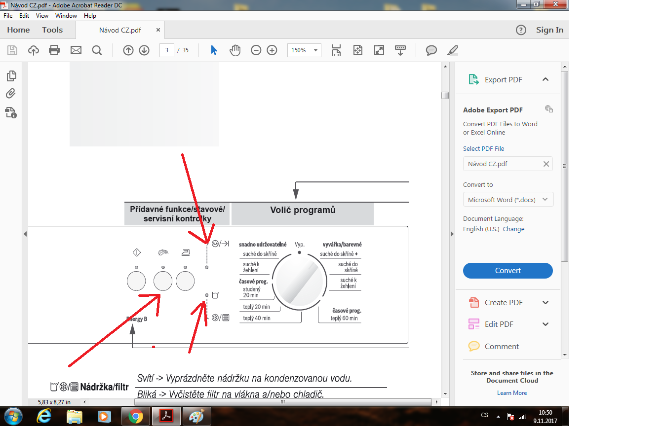

#18 Příspěvek od ARDO »
Zdravím tak bohužel se nezadařilo. Zkoušel jsem odpojit NTC a místo něj zapojit potenciometr nastavený na 20K, stále stejné.I jsem zkusil hodnotu snížit i zvýšit,ale bez úspěchu.
Ovšem ještě před tím,než jsem to zkusil s tím poťákem,tak jsem sušičku zkusil a vyblikává jinou chybu než předtím. viz.obrázek.
Tuto chybu bliká i s připojeným poťákem atd..Přitom jsem nikde nic nedělal.Dodržuji bezpečné zacházení s deskou (skrz statiku) :oops: :( :(
(173.38 KiB) Staženo 137 x
