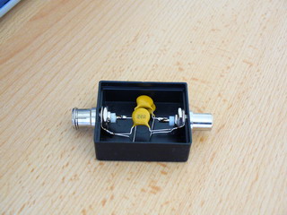

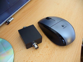

Honza_dy
Příspěvky: 2172
Bydliště: Brno-venkov
#36 Příspěvek od Honza_dy »
Na oddělení používám tohle. Je to obšlehnuté ze zapojení Tesly COLOR 110. Hodnoty kondů jsou 390pF a odpor 1k Postavíš to za chvíli. Já pro jistotu použil kondenzátory 330pF/3,5KV v provozu na nich totiž může být napětí i 60V!
(37.98 KiB) Staženo 81 x
