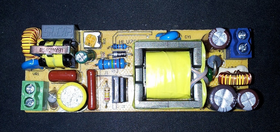

dostal se mi do rukou zdroj HLV50021LB (OUT 30-42V). Zdroj LEDky rozsvítí na chvíli a pak LED začnou blikat... Na první pohled ve zdroji není nic špatně.

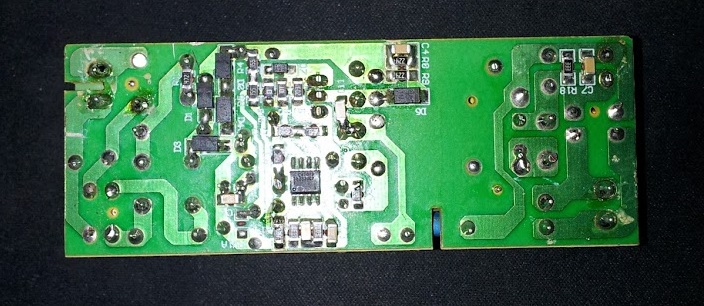

Rozhodně mám v plánu vyměnit elektrolyty. Ve spodní části je řídící IO OB3330CP a kolem SMD rezistory, keramika a usměrňovací diody (ty jsou OK).
Co mám ještě zkontrolovat? Spínané zdroje znám, ale opravuji je velmi málo, tak vždy docela bádám. Nic méně zde není na první pohled vůbec jasné co blikání způsobuje.

Můžou to dělat samotné LED, taky řídící IO. Pomohlo by mrknout na to osciloskopem.

Jo, ale klidně vlivem nedostatečný filtrace. Nejdřív vyměním to, co se tradičně sere nejvíc, pak, když to nepomůže, hledám dál.
Krom toho není jasný, jakým způsobem to bliká, jestli nahodile, nebo periodicky.

Na sekundáru bych ten problém nehledal.... 8-)

A pri tej chvíli je na výstupe aké napätie? Môžu ho preťažovať/podťažovať LEDky, zdroj sa skrátka dostane mimo rozsahu výstupného napätia a ochrana ho vypne. A samozrejme sa sám následne zasa zapne.

Blikání je obvykle příznak málo zatíženýho zdroje. A to pod-tížení je opravdu jen o fous, kdyby to bylo o hodně, ten zdroj by asi ani nenaběhnul vůbec nebo by jen bliknul a zhasnul.
Zkus přidat metr LED-pásku jen tak, na kus dvoulinky, jestli po tom to blikání přestane, tak je to jasný ...

No keď to pridá paralelne, tak sa niečo stane, ale iba na chvíľu, potom sa bude diať to čo predtým a ten pás bude môcť vyhodiť. :D

Hm, ta první odpověď byla bez obrázku - neukázal se mi. Takže zátěž rozdělit na víc paralelních větví, aby z výstupu mohl téct vyšší proud ...

Na výstup žárovku 12V/10W a měřit a měřit.
Teď jsem si všiml, že zdroj má definovaný rozsah napětí, tak asi bude potřeba raději dvě žárovky 24V/15W do série.

NOTE: The minimum load for this unit is 15w at 500mAH. If you do not have a minimum of 15w at 500mAH the unit will flash on and off repeatedly!! This is not a fault. Please do not purchase until your electrician has measured your circuit power.
Takže je třeba dodržet tento požadavek.

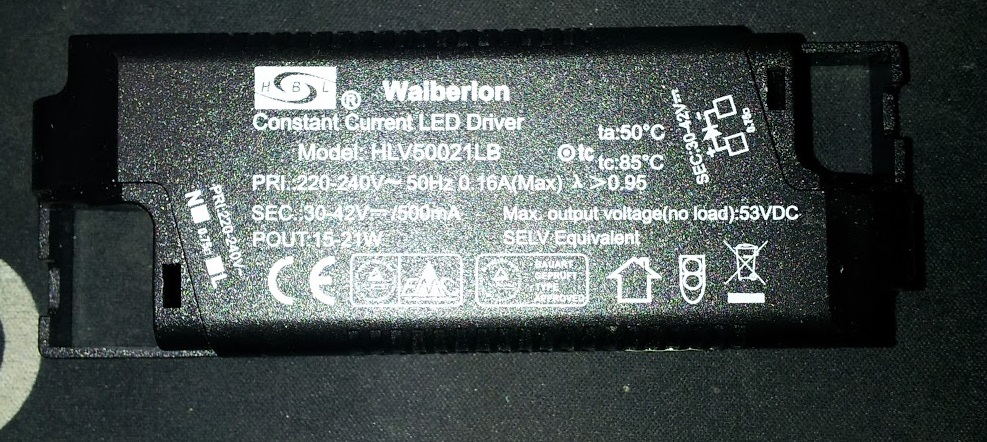

Jen pro mojí informaci tento proudový zdroj má 500mA a napětí 30-42VDC. Můžu jej nahradit zdrojem 500mA 30-50VDC? Výrobce uvádí, že LED fungují na 9,3V a jsou tam 4 v sérii. Takže by to mělo být v pořádku ne?

lukas555 píše:...Jen pro mojí informaci tento proudový zdroj má 500mA a napětí 30-42VDC. Můžu jej nahradit zdrojem 500mA 30-50VDC? Výrobce uvádí, že LED fungují na 9,3V a jsou tam 4 v sérii. Takže by to mělo být v pořádku ne?
Pokud jsou ty moduly na 500mA, tak ano.
