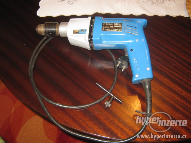

Tak jsem na to přišel.
:D
Dnes jsem vyhrabal ze skříně všechny nástavce a zjistil jsem že tam byly dva druhy příslušenství a jen ta jedna malá vrtačka. To mne právě zmátlo.
Tou malou byla poháněná lupínková pilka a jakási kotoučová pila s převodem (na způsob kapovací pily).
No a ten zbytek se poháněl vrtačkou EV513D.
Takže děkuji za podporu.

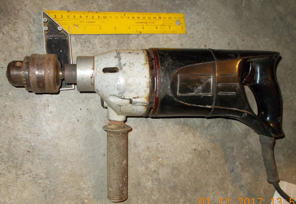

Pravděpodobně je to příslušenství-nůžky pro tuto vrtačku. Mám ji doma, v práci byla taky taková ve velkým kufru i s nůžkama a závitníkama a všeličíms. Je to výrobek z cca šedesátých roků. Takže bych měl zájem, psal jsem SZ.

Jsi si jistý? Pokud vím, tak tato vrtačka má sklíčidlo na kuželu. :wink:

Že je sklíčidlo na morse kuželu vím, je tam vidět na boku vrtačky plochý otvor, kam se vsune klín a klepnutím na něj sklíčidlo na kuželu vypadne. Je to solidní řešení, protože do vrtačky tak jdou použít i vrtáky větších průměrů s kuželovou stopkou. Bohužel si už nepamatuji, jakým způsobem bylo příslušenství napojeno. Je to už 45 roků zpátky, co jsem ji měl z práce půjčenou na stříhání plechu. Ta měla taky sklíčidlo na kužel. Dost možná, že se místo sklíčidla vkládal mezikus s kuželovou stopkou.
Teď jsem na netu zjistil, že ta moje vrtačka je typ EV313D.
