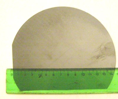

Nechcete si někdo vyrobit vlastní tranzistor - viz obrázek? :D

(19.78 KiB) Staženo 155 x

Já myslel, že to je tortila na tom obrázku.
