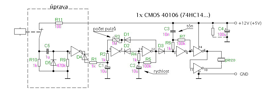

děkuji za radu :) asi budu muset ale použít tu úpravu s tím hradlem.Jelikož v mém zapojení kam je to uděláno tak,že napájení pro obvod s pípákem jde pořád.A vypíná se mi až ten obvod s tlačítkem (přes relé)...Ale ovšem to relé mi odpadne až pozdějí...A já potřebuji aby ,tento obvod...se choval tak,že při trvalém napájení a jakoby stisknutém tlačítku se ozval cyklus,ale aby po dokončení (3 pípnutí ) již nebral v potaz to,že je stále stisknuto tlačítko (u mne tedy relé)...Až do příštího připojení k napájení .

No a to relé nemůže spínat to napájení pro pípák? V čem je problém?

vysvětlím jak to vlastně je :) Možná,že vymýšlím již dávno věci vymyšlené.
:oops: :oops:
Popíšu jen ovládací část (silová je v tomto případě zbytečná)..
Mám zapojen časový spínač a termostat a tento pípák
časový spínač má své relátko,která má hlavní kontakt,spínací a rozpínací.Funguje mi to takto : časovač má napájení ihned jak stisknu sítový vypínač,na hlavní kontakt relé časovače je stálé plus.Jak sepne časovač,jeho relé mi začne napájet termostat,ten má svoje NTC čidlo a svoje relé ,které mi vypíná spirálu dle nastavené teploty..
A já potřebuji tento pípák zapojit tak,aby pípal jen při skončení času na časovači.(tím pádem odpadnutím relé na časovači)..
nejdřív mne napadlo relé,které bych ještě přidal,že by bylo napojeno hlavní kontaktem na mínus a rozpínacím kontaktem na kontakt tlačítko na tomto pípáku.Jak by zapnul časovač,mnou přidané relé by seplo a byl by tím vlastně rozpojen signál (tlačítko) pro cyklus pípání..Jak by časovač skončil..mnou přidané relé by rozeplo a měl bych spojení GND se signálem pro cyklus pípání.Ale má to háček ten,že by mi to pípalo ihned vlastně po zapnutí síťového vypínače a hlavně by to pípalo pořad.
Příspěvky: 14460
#19 Příspěvek od masar »
Tak jsem ti to "upravil", ale přesto si myslím, že vhodnější a jednodušší je předchozí návrh spínáním napájení pro pípák.
