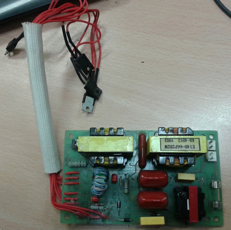

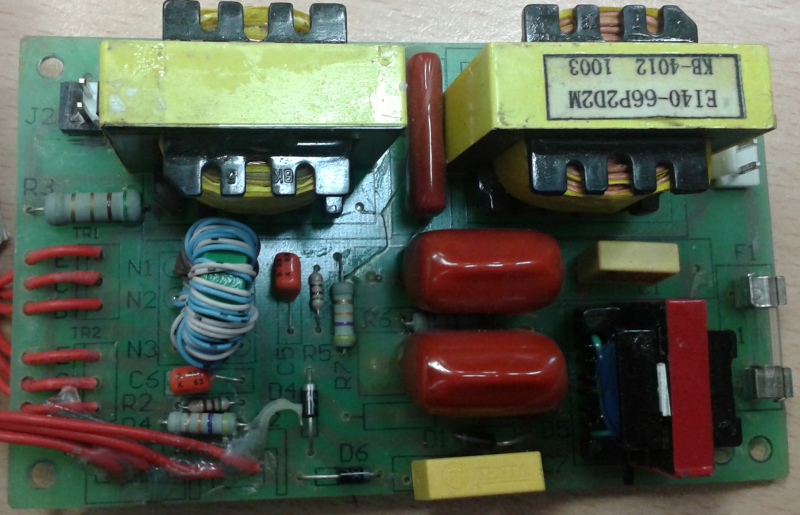

Jedna deska byla viditelně poškozená. Vypálené spoje a zničené součástky (dva rezistory a všechny čtyři polovodiče - 2x tranzistor, 2x dioda.
Bohužel opravená deska stále nefunguje. Nevím, kde je problém.
Snažil jsem se proměřit i ostatní součástky, ale problém jsem neobjevil.
Prohodil jsem dvojici budičů (jestli není problém v nich), ale ani s těmi deska nepracuje. Nevím zda se dají nějak měřit.

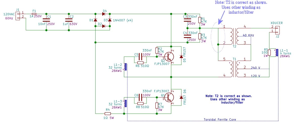

Také si nejsem jist, zda můžu nechat zařízení zapnuté bez kapaliny. Na internetu je popsáno, že tyto desky čínských výrobců dlouho nevydrží. Když se koukám do ceníku, tak tenhle typ čističky se prodává kolem deseti tisíc výše. Tak by snad mohlo chvíli vydržet. Našel jsem i nějaké schéma, která by mohlo odpovídat (alespoň s části). Je sice na 110V a já mám 230V, tak to snad nevadí. Poradíte jak postupovat při opravě. Mám i osciloskop, kdyby byl potřeba. V nejhorším případě bych koupil na ebay jiný modul, ale nevím, zda by fungoval https://www.ebay.com/itm/100W-28KHz-Ult ... xyTMhR~1mm

Je tam pár součástek a máš druhou funkční desku na porovnání. Zkusil bych tu funkční desku, od jakého napětí se zdroj rozkmitá, aby se dalo pracovat na laboratorním zdroji s proudovým omezením a ne na síti. No a potom klasika kontrola přítomnosti napájecího napětí na C3 a C4, na každém by měla být polovina, pokud zdroj kmitá. Pokud ne, ale je otevřený Q1, který se pro rozběh přiotvírá přes R4, bude celé napětí na C3. Pokud to nekmitá, je potřeba projít součástky a najít vadnou/vadné, takovýhle samokmit se jinak opravuje celkem blbě, když je něco špatně, tak to nekmitá a tudíž celé nežije a víš tak celkem houby.

Piezoelement je v podstatě kondenzátor a nahrazovat jej jinou zátěží celkem není třeba, je napájen přes trafo a dokud ti to nebude správně kmitat, nebude napájen. Změř, zda je na kondenzátorech napájení a pak těch nějakých 11 součástek prostě překontroluj jednu po druhé. Je to natolik jednoduché zapojení že musíš na problém přijít během chvilky. Pokud si nejsi jist trafem, prohoď ho z druhého kusu. A zkoušej s funkčními piezoelementy, už jsem viděl pračky, kde se na piezech utrhalo pokovení kolem přívodu a bylo to na vyhození.

Ještě k těm tranzistorům a diodám.
Originál byl J13009-2 a BY459X 1500
Nahrazeno MJE18008G a DSE112-12A.
Tak nevím, jestli ty náhrady jsou dobré. Nic lepší jsem neměl. U těch původních typů uvádí strýček google, že jsou fast. U těch náhrad tato informace chybí.
Co vy na to?

Zacni tym, ze tam das rovnake polovodice ako tam povodne boli.
Specialne mam zle skusenosti s nahradou 1300x tranzistorov za nejake ine v samokmitajucich zdrojoch. S inymi to jednoducho neslo.

Ahoj. Ten obvod je "principem" stejný jako ten v předřadníku úsporek. Je to "samokmitací polomůstek" z proudovou zpětnou vazbou. Z něj je napájen obvod transduceru. Obvod bezprostředně související z tím piezoelementem - transducerem je "vyladěný" tak, aby došlo k rezonanci. Napájecí proud z polomostu jde přes toroidní proudový trafo, jehož výstupní vinutí řídí tranzistory. Při průchodu proudu jedním směrem se otevírá první tranzistor a při průchodu proudu druhým směrem tranzistor druhý. Jelikož tam teče střídavý proud - jeho frekvence je daná obvodem piezoelementu, tak se polomůstek udržuje v rozkmitaným stavu. Některý verze vyžadují prvotní "nakopnutí" diakovým startovacím obvodem (ty úsporky).
Pokud není zátěž, chybí výstupní proud a tím nejsou spínány báze tranzistorů.
Pitval jsem tady svoji Ultrazvukovou čističku a bylo to velice podobný schéma.
Než tam zapojíš nový tranzistory, prověř si, zda mají stejný rozložení "noh". I když jde o jeden typ, můžeš se setkat ze zaměněnou bází z emitorem (pokud zůstává kolektor uprostřed)

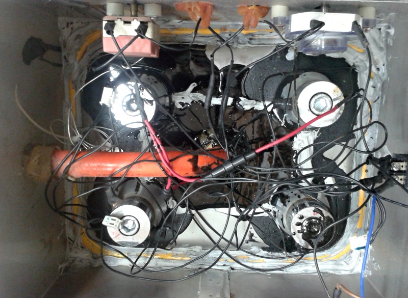

Díky za odpověď. Můžu tedy ty výstupy nějak zatížit a desky zkoušet na stole? Ta montáž desek uvnitř čističky je dost nešťastná. Jsou umístěny na dně vany a neumožňují jejich měření pod napětím.
