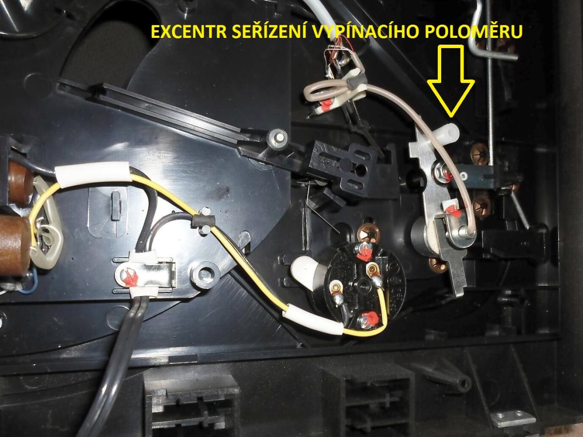

můžete mi prosím někdo vysvětlit, co je excentr vypínacího mechanismu grama NC 300?To slovo je uvedeno v manuálu, ale tu věc neumím najít.Potřebuji opravit vypínání .

Měl by to být výstředník pro nastavení vypínacího mechanismu- aby vypínal ve výběhové drážce. Ani dříve, ani později. Pod jakým je veden číslem?
EDIT: Už to asi chápu- je to sloupek s poloválcovou plochou, na který narazí páka vypínacího mechanismu při vracení raménka do stojánku. Páka zůstane vůči raménku v takové poloze, v jaké jí to umožní natočení toho výstředníku. Při pohybu raménka směrem ke středu talíře pak páka narazí do další páky, za kterou pak zabere kolík na spodní straně subtalíře. K tomu naražení dojde dříve nebo později právě podle polohy toho výstředníku. V manuálu pro NZC300 je označen číslem 59.

O jiném výstředníku se manuál nezmiňuje, v podstatě připravuje výchozí polohu kluzného segmentu vypínacího mechanismu, ten segment se otáčí s raménkem a jeho natočení vůři raménku vlastně určuje, na jakém přehrávaném poloměru desky aktivuje vypínací mechanismus.
Najdeš ho v manuálu jako pozici 59, na obrázku jsem ti ho vyznačil snad dost jasně.
Tím excentrem se nastavuje poloměr desky, od kterého je aktivní vypínání.

Hille, díky za potvrzení. Lépe už to snad popsat nejde.

Ještě bych snad doplnil, že ta tenká filcová vložka - kterou když někdo mazáním hřídelky raménka nechtě zamaže olejem taky, tak je zle.
Suchý filc má zajišťovat, aby se excentr třením suché filcové vložky /obdoba třecí spojky/ posunul jen o tolik, jak ji vymezí raménko, aby se neodrazil dále.
Asi jsem to napsal moc kostrbatě :D no prostě filcová vložka musí být 100% suchá a plech se stavěcím šroubem musí doléhat těsně jen k filcu, ale ne na něj tlačit.

Díky, správná připomínka.
Jestli ložisko svislé osy raménka ještě nikdo nemazal, není třeba se o to starat: vůle, a tedy i tření, jsou nastavené z výroby.
Vzájemného pohybu proti raménku měl ten segment za ty roky asi tak málo, jako přivíjecí spojka v kazeťáku za prvních deset minut provozu, prakticky se to nemá čím zanášet ani opotřebit.
Ovšem, chceš-li to ložisko přimáznout, je opravdu třeba na to dát pozor, ať plstěná podložka zůstane suchá a čistá.

Díky moc za vaše rady, běhá to.
A běhá to i přesto,že jsem tu filcovou podložku před pár dny namazal vazelínou M 14.Bez vašich rad bych to nerozchodil.
