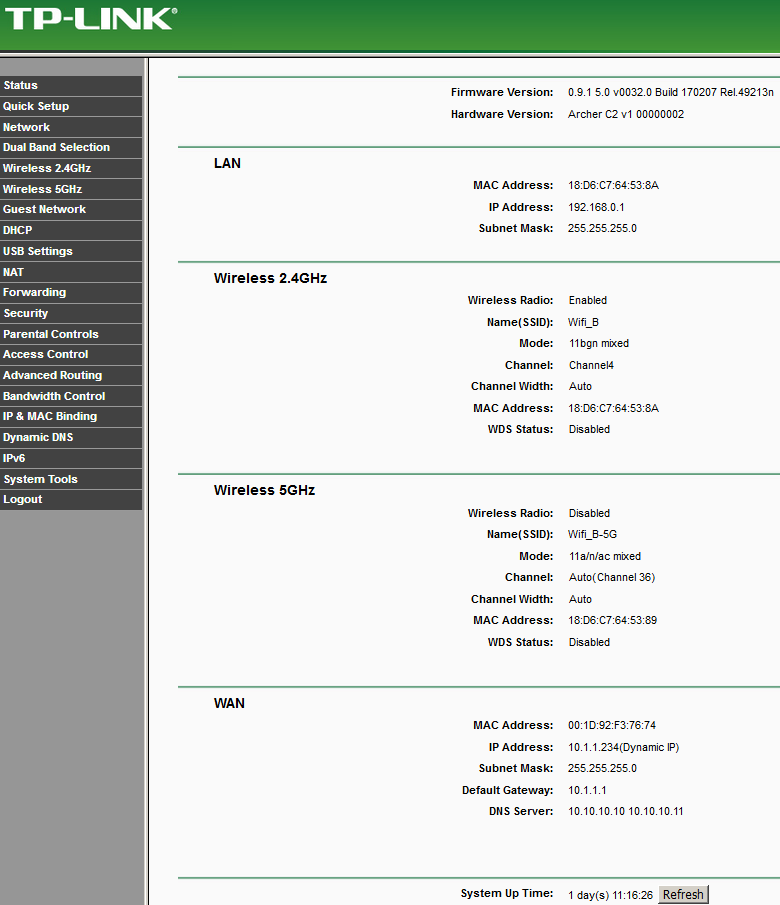

protože s původním routerem Tenda W302R jsem každou chvíli řešil výpadky Wifi připojení i v rámci bytu, zkusil jsem nainstalovat nový TP Link Archer C2 AC750. Na první pohled to fungovalo celkem dobře ale dějou se mi tam následující věci:
1. pokud v nastavení routeru nastavím vysílání na 5Ghz (i 2,4Ghz nechám k tomu zapnuto) tak se bezdrátové připojení 2,4GHz zpomalí tak že není prakticky použitelné (i v bezprostřední blízkosti routeru), stačí pak zase zrušit zaškrtnutí pro rozsah 5Ghz v nastavení a opět je připojení bezproblémové a rychlé
2. dále jsem zjistil že ve vedlejší místnosti se mi navzájem ovlivňují 2 wifi zařízení (PC s USB wifi adaptérem a smartphone), když funguje připojení normálně na smartphonu přestane fungovat na PC (resp. se zásadně zpomalí) nebo naopak přestane jít připojení na smartphonu pokud začne fungovat na PC
Je tohle normální chování, nebo mám něco někde blbě?? U toho routeru jsem v podstatě, kromě MAC adresy pro WAN port a nastavení názvu a zabezpečení Wifi nic, oproti továrnímu nastavení. nenastavoval.
Přikládám log z routeru.
edit: Je lepší mít nastavený vysílací kanál na Auto nebo natvrdo číslo kanálu?

#23 Příspěvek od sr71 »
ještě přikládám printscreen základních nastavení routeru, jestli by mě to mohl někdo zkouknout, nejsem si moc jistý nastavením výchozí brány a DNS
