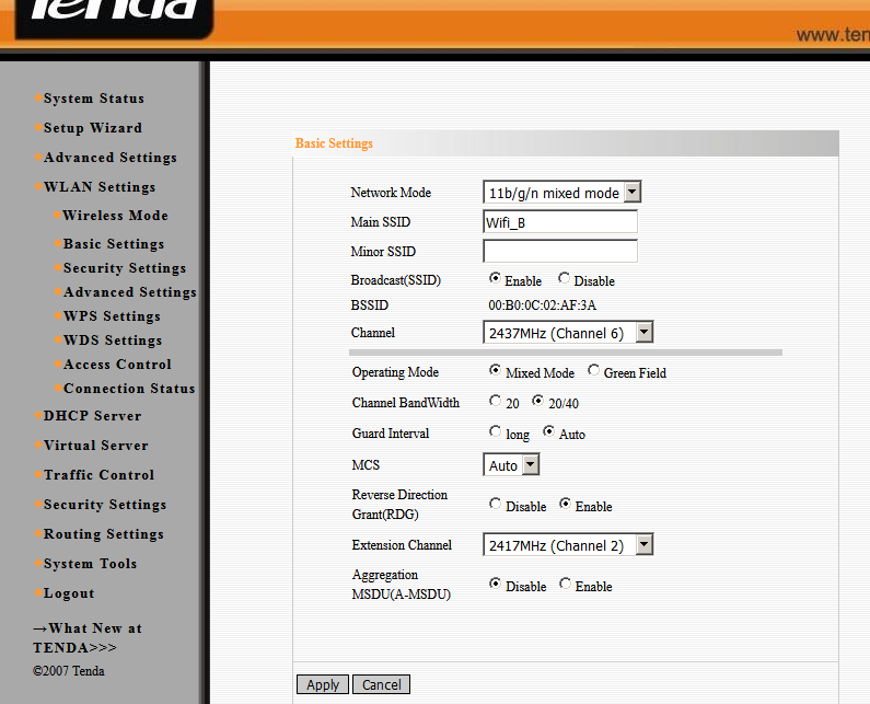

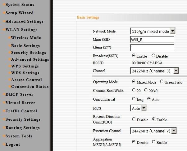

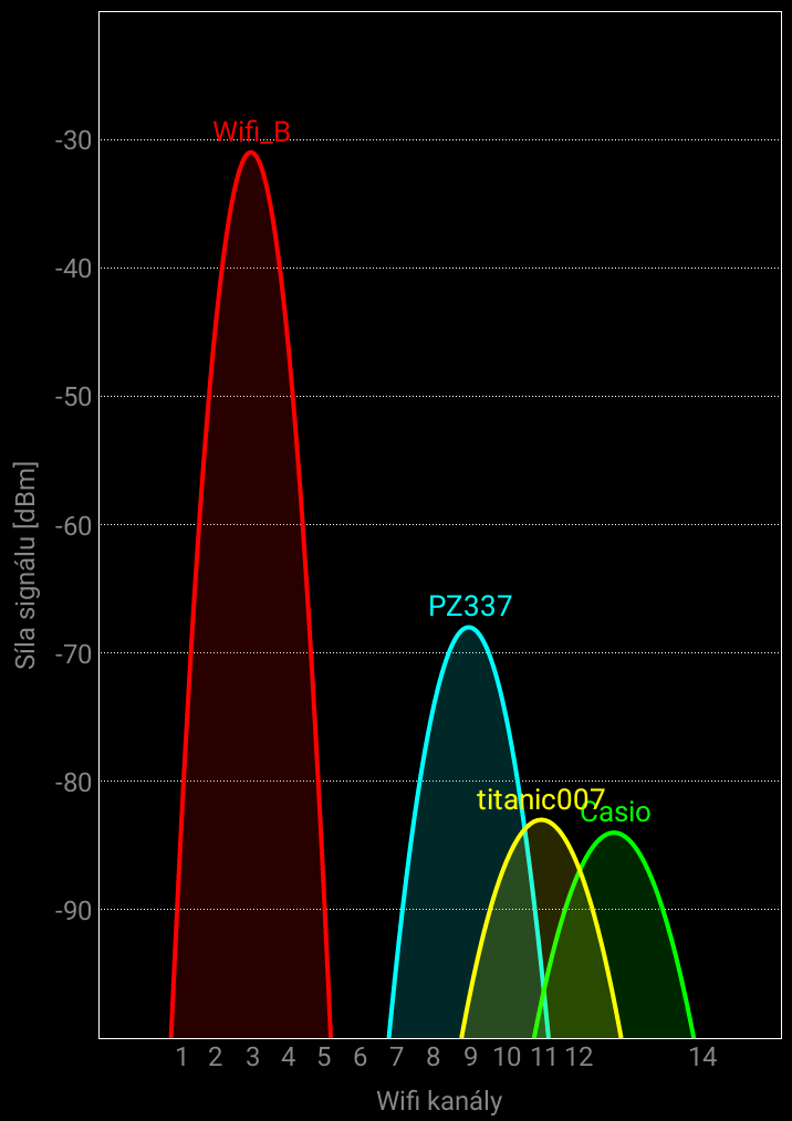

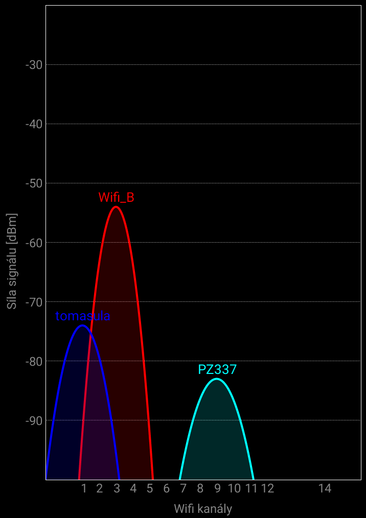

Každopádně je vidět, že jede výhradně jen na 6. kanále. Nemá tam nástroj na prohledávání okolí na routery, jestli náhodou nějakej blízkej nejede na stejným kanále? Pokud ne, pak pro mobil pár takovejch aplikací najdeš (WiFi Analyzer aj.).
— Winston Churchill
v connection status jsem viděl zařízení i když se zrovna nebylo možné připojit k Wifi, nejbližší kanál na kterém vysílá Wifi v okolí je 9.
Pokud zrovna není ten výpadek kdy to nejde tak přes Wifi na mobilu Speedtestem je třeba teď: ping 1ms, download 3,5MB, upload 4,9MB.

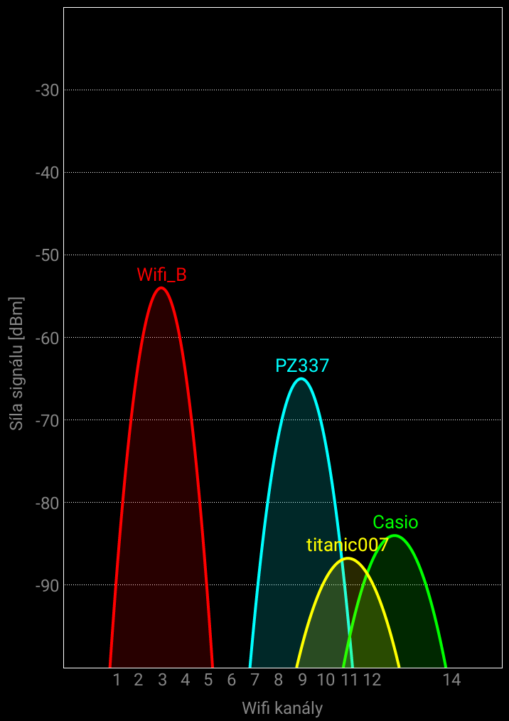

Ještě jsem to možná napsal předtím nesrozumitelně - pokud dojde k tomu výpadku tak indikace připojení k Wifi, např. na mobilu pokud ten byl před výpadkem připojen zůstává, ale data nejdou. Pokud se ale chci připojit k Wifi během trvání výpadku tak se např ten mobil vůbec nepřipojí.
Ještě taková zajímavost, pokud je výpadek tak na Wifi analyzeru zmizí ostatní sítě a vidím tam jen tu svoji - to si nejsem jistý jestli je normální

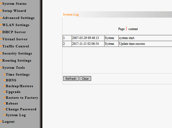

log.png- (28.74 KiB) Staženo 121 x

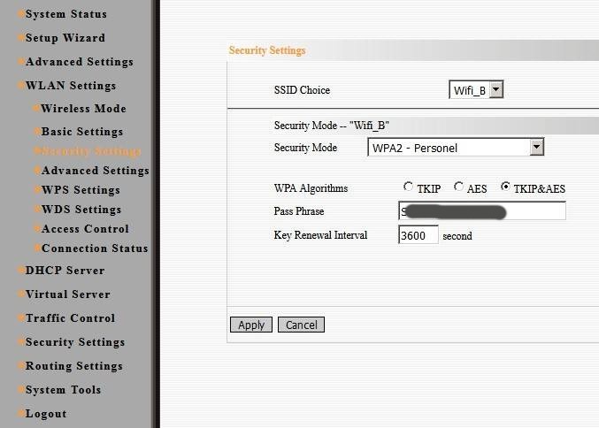

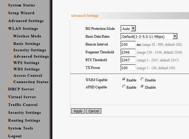

Nemám třeba něco nevhodně v nastavení? viz printscreeny
(předpokládám že složitost hesla do Wifi s tím souviset nemůže - mám tam celkem 16 znaků včetně tečky a spodního podtržítka)
Co třeba znamená ta frekvence/kanál "extension channel" ?
