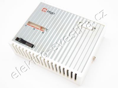

Rega byly původně bílé, plast během let žloutne. Typy s teploměrem se vyráběly asi do poloviny 80-tých let. Novější verze se vyrábí dodnes bez podstatných změn (mimo drobné designové úpravy a LED místo doutnavky).

elektrosvit
Příspěvky: 2517
#20 Příspěvek od elektrosvit »
Ano, to je úplně přesně on.

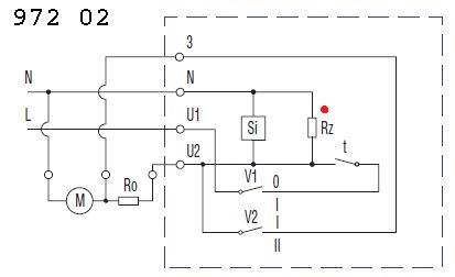

Ten odpor je v každém Regu, přímo označený jako "odpor zpětné vazby." U řady 972 xx (mimo 972 02) ještě v sérii s trimrem pro nastavení citlivosti.
Ale nikdy jsem s tím nelaboroval, každému většinou základní citlivost stačila. Na akumulačky se často přecházelo z etážových nebo lokálních topení, regulace s přesností 1,5°C byla proti tomu komfort. Někde v kancelářích si taky nikdo nestěžoval.

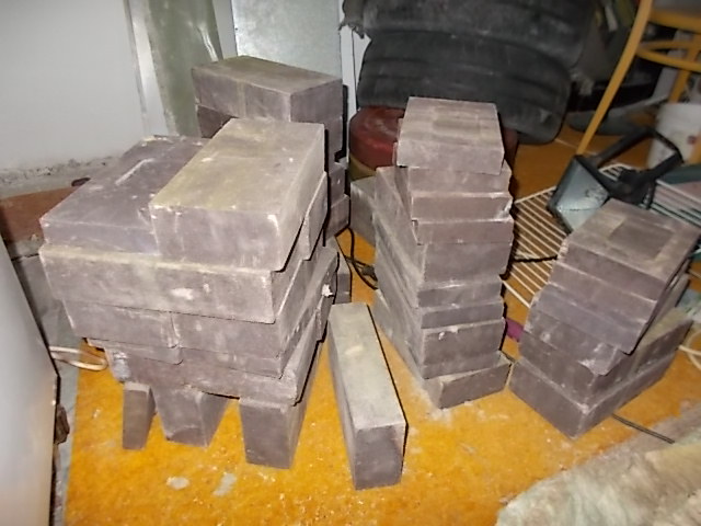

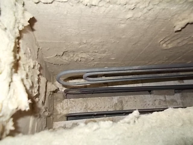

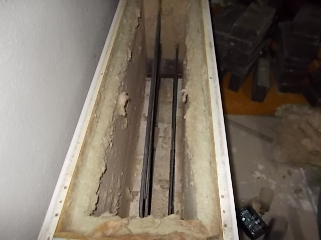

Tak ventilátory už běží, dík, teď jsem rozebral cihle, v kamnech byli myšáci, tak jsem je vypucoval, cihly skusím poskládat trochu jinak než byly, vrchní topné těleso bylo zaskládanétak, že kolem nemohl proudit vzduch, nahoře chybí ty tenké cihly, co kryjí vatu, byly dané z boku, když nejhůř, poskládám to jak to bylo. Časem ještě přidělám přepínač rychlosti, jestli bude třeba. Nebyly tam žádné litinové držáky, o kterých se psalo dříve, tak to zase dám bez nich.

jirkalesik píše:...nahoře chybí ty tenké cihly, co kryjí vatu...
Izolace musí být nad cihlami (mezi cihlami a krytem), ne pod. Kanál má být pro vzduch průchozí zespoda přes vrch na druhou stranu.

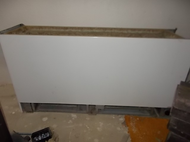

Ještě dotaz: Ta kamna na fotkách jsou AD-RB? Nikdy jsem je nerozebíral a když vidím topná tělesa, vypadají stejně jako ta, která jsem našel na půdě. Do Fikotermů nejsou, v nich jsou přímé tyče procházející vyzdívkou na opačnou stranu, kde jsou pospojovány do hvězdy.

Ze starších kamen měly tyto tělesa jenom RB.

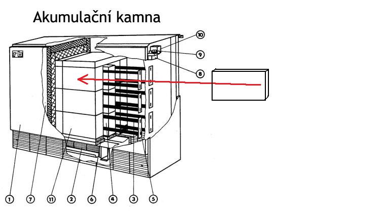

Díky, Achabe. Tělesa mají označení TYP 5410, 1000 W, 220 V, výrobce Strojsmalt Pohorelá. Takže budou do těch kamen. Dřív jsem tipoval infrazářič, ale na něj jsou moc dlouhá. V RB kamnech je i nějaký speciální termostat, cvaká dvakrát. Zřejmě umí nejprve odpojit jedno rameno hvězdy a tím snížit výkon na polovinu. Při dalším zvýšení teploty vypne nabíjení úplně. Pomohlo by schéma, které v návodu není. Kamna jsou stejná jako tato. Pod knoflíkem termostatu je i dvojitý kolébkový spínač. Nevíš, k čemu sloužil? V návodu není zmiňován ani nakreslen a po sundání horního krytu jsem zjistil, že není ani zapojen.

To s tou izolací mi je jasné, netuším ale, jak tam naskládat cihle, budu muset zkoušet, mám jich 24 velkých, 8 polovičních na plocho a 9 asi těch krycích nahoru. Škoda, že jsem cihle nevyfotil před rozebráním, asi by to někomu přišlo k smíchu, mě spíš k pláči, horní část byla zaskládaná, že nemohl cirkulovat vzduch, a co patří nahoru, tak byly naskládané dole s malými mezerami.
elektrosvit, nebude ten spínač na rychlost ventilátoru a zapnout / vypnout, když chceš kamna provozovat bez termostatu?
elektrosvit
Příspěvky: 2517
#29 Příspěvek od elektrosvit »
Tento obrázek nepomůže? S tím vypínačem budeš mít nejspíš pravdu.

Mám v kamnech tři topná tělesa, 2 vzadu nad sebou, 1vpředu, mezi tou přední spirálou a přední stěnou je užší místo, navíc nemám čím podepřít topná tělesa, budu muset udělat nějaké držáky.
