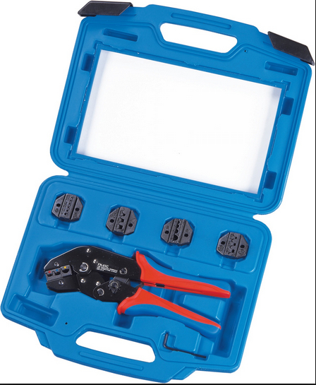

V práci máme tyto: http://www.emat.cz/p239-kleste-lisovaci-hs-06wf2c-na-fastony-ocka-dutinky?search=lisovac%C3%AD&page=5 a nechal jsem si ještě asi za 1.500 Kč koupit celou sadu - viz obrázek. Teď už zalisuji vše, s čím přijdu do styku.
Když jsem kleště ještě neměl, tak jsem dutinku po 1,5mm mačkal štípacími kleštěmi. Ale výsledek se nedal srovnat ani s těmi nejlevnějšími kleštěmi. Proto 99 ze 100 elektrikářů doporučuje lisovací kleště. :D

FHonza
Příspěvky: 1443
#33 Příspěvek od FHonza »
Alespoň na tý sadě Proskit (která vypadá stejně a vlastním ji) je popis.
radek89
Příspěvky: 153
Registrován: 25 říj 2009, 00:00
Bydliště: Mor. Nová Ves, Břeclav
#34 Příspěvek od radek89 »
Je tam obrázkový popis. Měly by tam být čelisti 2x na dutinky, 2x neizolované fastony a 1x fastony s bužírkou.

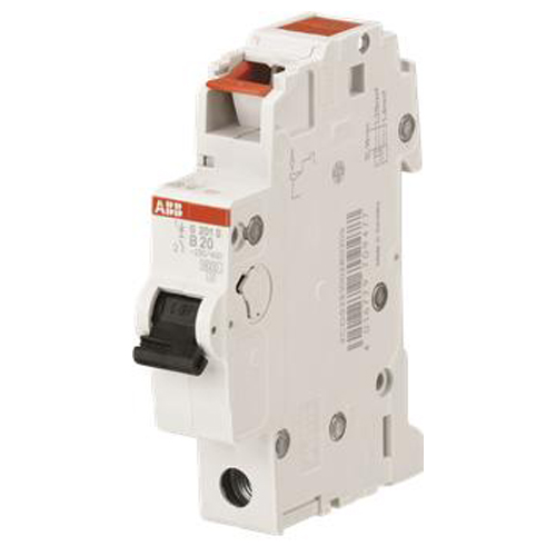

Ističe, ako je ten v prílohe sú napr. v Nemecku čím ďalej, tým častejšie používane aj v komerčnom sektore. Nedávno som dokonca s týmto typom ističov spravil celý bytový dom, čo sa týka podružných rozvodov. Ale aj elektromerový rozvádzač bol vyzbrojený týmto typom ističov a v ňom sa dokonca lisovali dutinky na CYA 25mm2 a zapájali na svorkovnicu s pružným prítlakom. Istené to je 63A.
