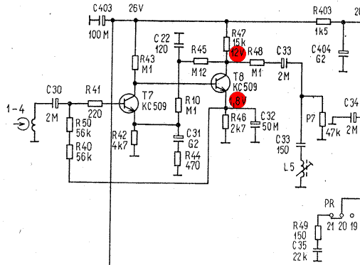

Zdravím,
Nasel jsem toto tema, tak to dam sem, to zamceny tema co jsem zalozil asi smazte
mam tento magnetofon, nejsem zas tak uplne elektronik, mam jen multimetr, ale treba mi nekdo dokazete poradit, nerad bych to bezmyslenkovite rozvrtal
Problem je ze jeden kanal je vyrazne silnejsi a zkresleny nez druhy, zkouseno na nahravce porizene na jinem magnetofonu
Dle schematu sem zjistil ze snimaci hlava je pripojena pres C30 rovnou do predzesilovace se dvema tranzistory Jedna se o kanal 1-4(zkousel jsem i prohazovat primo na snimaci hlave a ta je Ok) problem bude dle me na 99procent v predzesilovaci, uroven hlasitosti jde stahnout trimrem P7 ale zvuk je zkresleny, je to prebuzeny slabsi vysky oproti druhemu kanalu.
Byl by mi nekdo schopen poradit co by mohlo toto zpusobit, po ktere soucastce jit, tu pripadne vypajet a promerit, napadl me hned ten kondik, nebo neco na vstupu....ale fakt nevim, radeji si necham poradit
schema
http://www.radiojournal.cz/schemata/bozdech/b73.pdf
predem diky za odpovedi Jirka
Příspěvky: 9697
#24 Příspěvek od konosuke »
no a tento jev se vyskytuje při provozu přes interní zesilovač výkonu ?
nebo i připojením na vnější zesilovač, rádio...?
přehodit přívody na snímací hlavě jsi koukám zkoušel a změna nenastala
vlastní nahrávka na B73 je jaká ?
cizí pásek může znít všelijak, je to hlavama a nastavením, nahrávka z Uher royal deluxe šla na B113 až za roh měřáku - do červeného pole

#25 Příspěvek od pajap »
Já bych hledal okolo tranzistorů T9 a T10, změřit ss napětí podle schémátka, přeměřil elektrolyty C34, C36, C38, pak obvod zpětné vazby C37-R57-R56-R58 a R49-C35, případně jestli nezlobí kontakty přepínače rychlosti, zkusil bych, jestli se závada projevuje při obou rychlostech.

#27 Příspěvek od masar »
Pokud je zesílení vadného kanálu větší, než toho dobrého, jde pravděpodobně o přerušenou zápornou zpětnou vazbu v předzesilovači (pokud jsou následující stupně v pořádku). V tomto předzesilovači jsou dvě lokální zzv a dvě smyčky zzv. Měření ss napětí ve vyznačených bodech a jejich porovnání s dobrým kanálem by mělo odhalit možné vadné součástky.
Napadá mě např. zkrat C22, ale klidně to může být i zkrat některého z elytů nebo zvýšený některý ze z.v. odporů (R40,R50, R10, R45) nebo zvýšený R43, R47. Je třeba měřit a i multimetrem lze chybu odhalit.
Je zde při tom výhoda dobrého druhého kanálu pro porovnání výsledků.

#28 Příspěvek od sinclair »
Co když je to opačně - že vadnej je ten slabší, protože má suchej ten elyt v emitoru?
Příspěvky: 14452
#29 Příspěvek od masar »
Přečti si jeho příspěvek pořádně. Píše, že ten silnější taky zkresluje a chybí mu výšky. :wink:
#30 Příspěvek od sinclair »
Když bude zkratovanej R50 či R40, tak co že se to stane?
