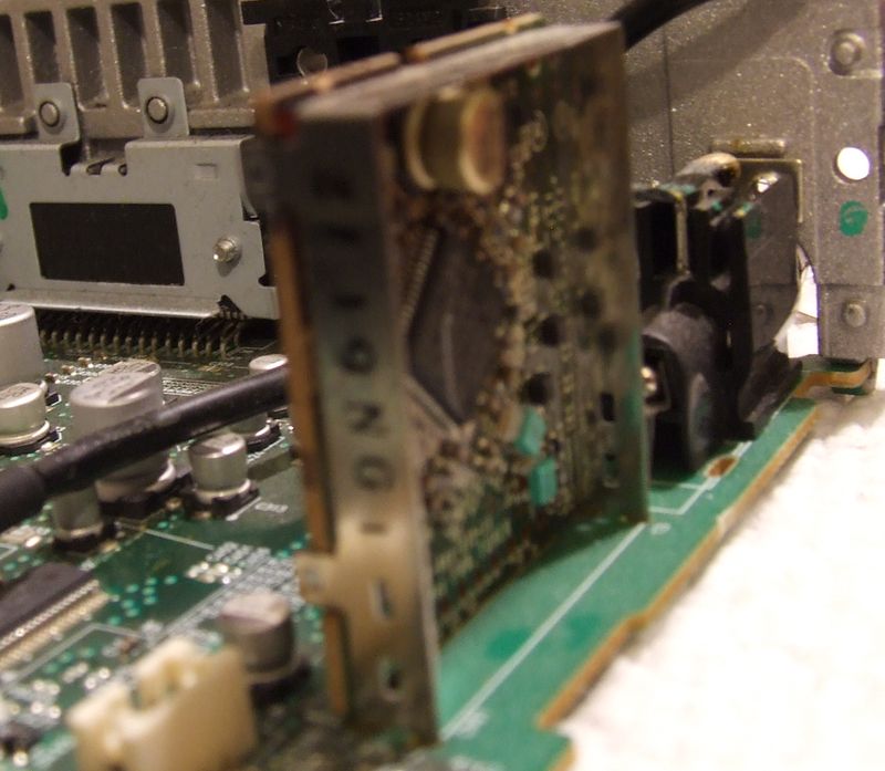

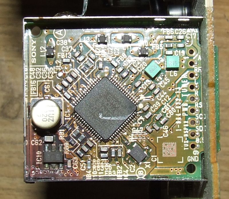

Po rozborce jsem zjistil změnu barvy plošňáku na desce tuneru, zrovna v místech IO s označením IC10. Pouzdro asi jako SOT457, ale jedna střední noha je větší a vytvarovaná do špičky.
Tento obvod evidentně dělá stabilizaci nap. napětí pro tuner- na vstup jde 8,5V, na výstupu je 5V.
Ale obvod docela slušně topí, stejně tak IC1 (TDA7706S). Takže se dá předpokládat, že je něco špatně v tom TDA, tahá si ze stabíku moc veliký proud.
Kupodivu jsem našel i nějaké schema, ale je od modelu MEX-BT4100, takže spíš orientačně (jsou si hodně podobné, ale už jen osazovák je jinak. A hlavně ve schematu po tuneru ani stopa. Asi se vůbec neopravují...).
