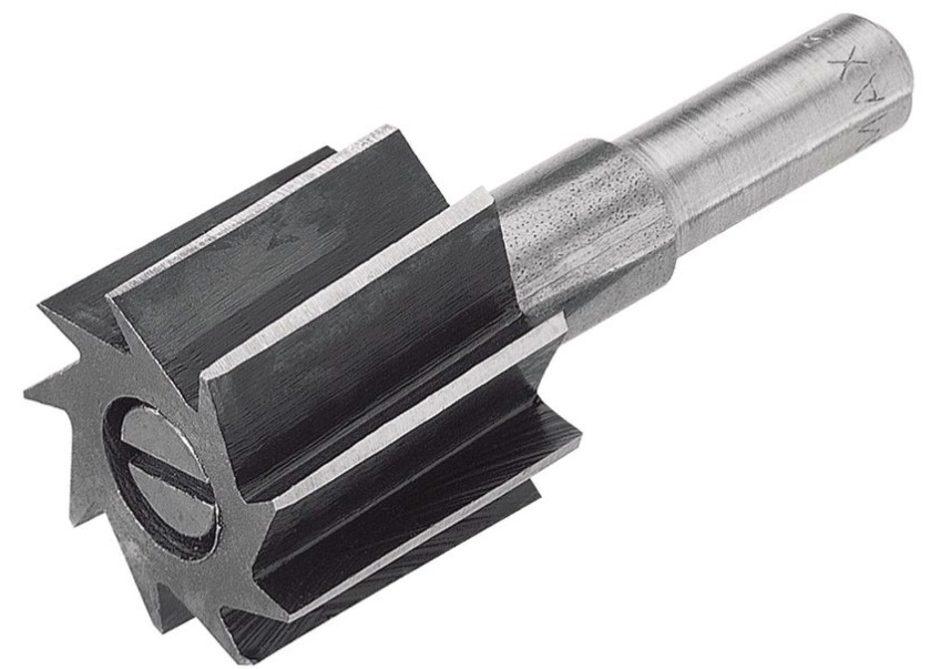

Nevíte prosím někdo, na co (dřevo, kov) je tahle válcová fréza průměr 25 mm s 8 mm dírou pro trn s rovnejma zubama? Myslel jsem na dřevo ale 3 truhláři kterých jsem se ptal to nikdá neviděli. A kde ji případně splašit? Hledal jsem na netu a všechny válcový frézy jsou se šikmým zubem. Je to na samopodávací řezačku plastu, v jiným provedení tvaru, počtu zubů to nechodí.
Díky

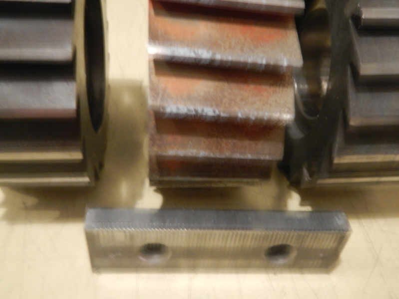

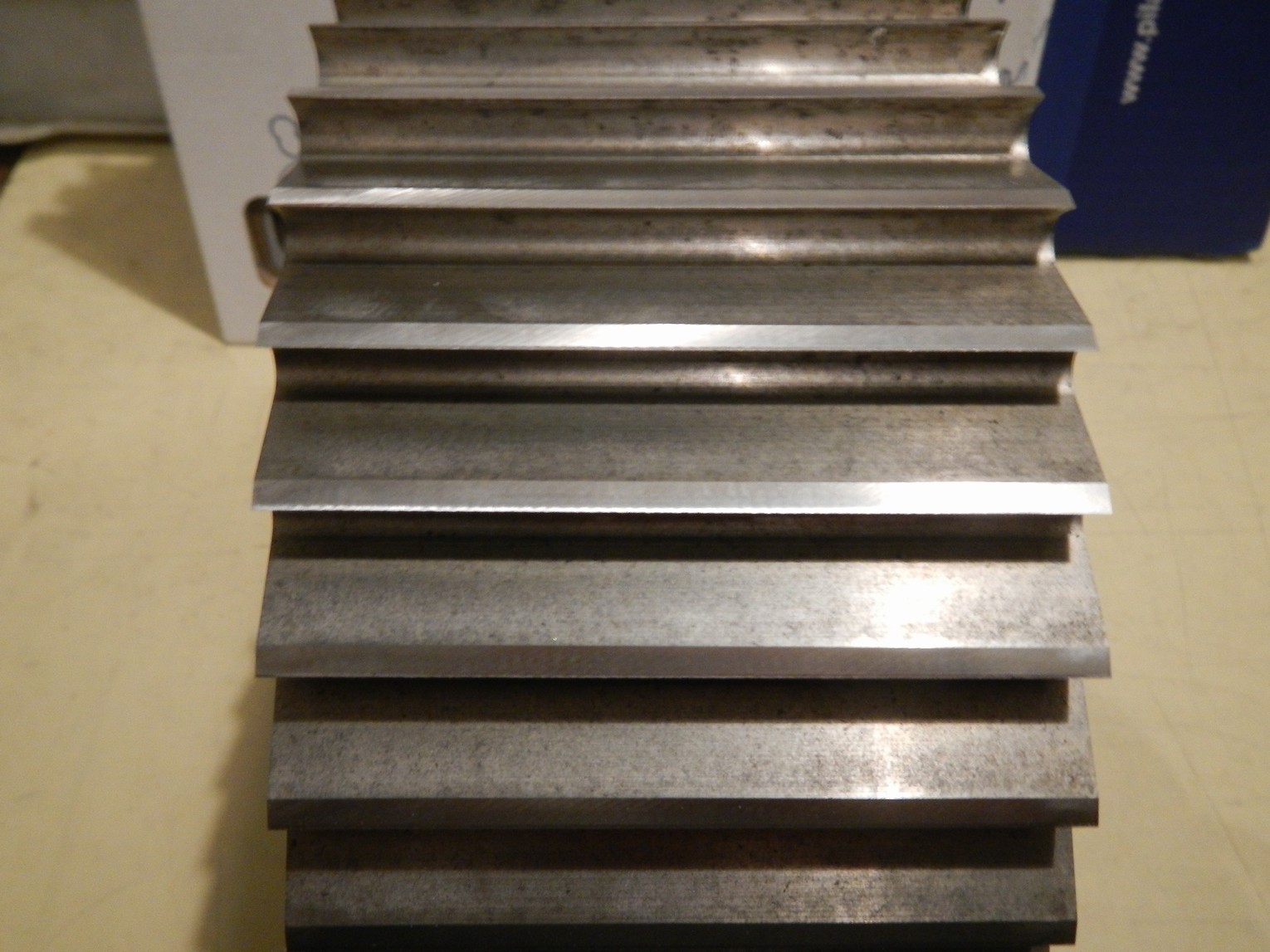

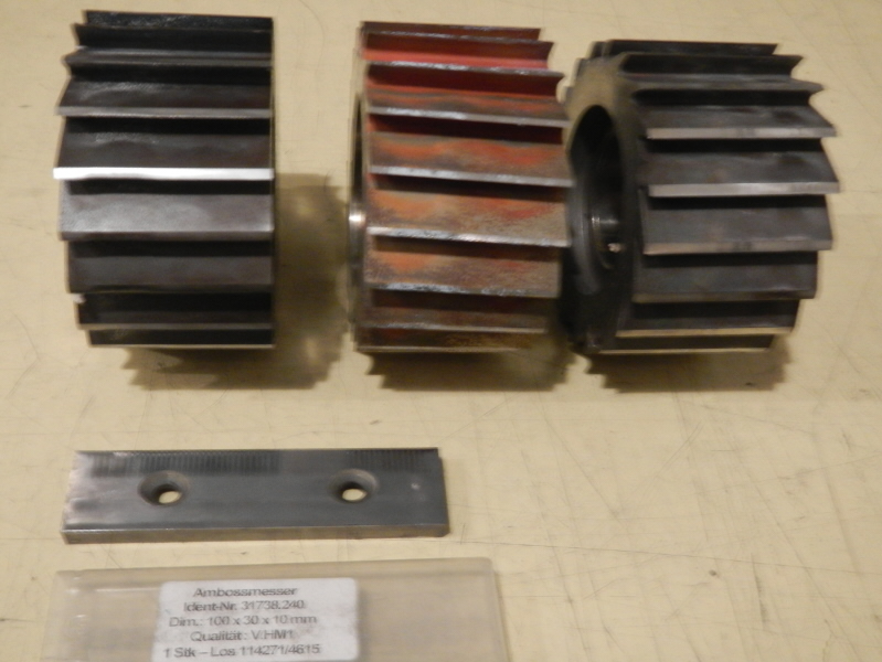

EKKAR*** cením si tvých "elektrických dovedností" ale do tohodle vídíš jen částečně. Všechny frézy (pro tebe rotační nože) mají břit ve šroubovici, né moc, podle výrobce 2 - 7 st. Protibřit (stator) má úhel 90 st. Střižná vůle se nastavuje na 0,2mm a teplem se stáhne i na nulu. A protibřit (stator)
je vždy naprosto rovnoběžný s osou otáčení nástroje !!! ty zuby nejsou šíkmý ale ve šroubovici! Každý týden naostříme 2 až 10 kusů těchto fréz pro firmy které se tím živí. A další nepřesnost je v tom, že délku těch "granulí neurčuje hloubka zubové mezery (pata zubu) ale rychlost posuvu materiálu do síta.
Hlídaj to PLC jednotky i podle teploty. Pro další zpracování je velmi důležité
aby byly stejně dlouhé.
-Teď tu máme tři - viz foto.

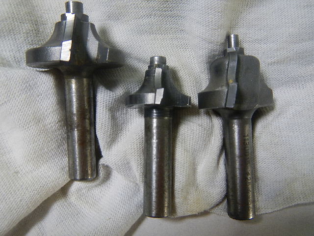

Dneska přibyl další "drobeček" a dál už to nebudu komentovat. Jinak cca 90% stopkových fréz má zuby po úhlem do plusu nebo kladnou šroubovici
aby měla snahu zajiždět do materiálu, aby to právě truhláři udrželi, nejhůře na tom je přímý zub. Foto jako důkaz:

Ten šikmej náběh na břitu frézy není dělanej vůbec z důvodu udržení stroje v záběru nebo k tomu, aby se "zavrtával do materiálu", jak si bohužel někdo myslí - ale je dělanej kvůli tomu, jakej tvar výstupní hrany vytvoří břit na materiálu v momentě, když ho opouští = když ukončuje řez. Naprosto kolmej "zub" s hranou kolmou na směr pohybu vytváří daleko větší otřep, respektive u dřeva horší roztříštění hrany, než nástroj s ostřím skloněným pod malým úhlem k rovině řezu - ten se chová jako klasický svírající se nůžky, zatímco kolmej zub si jde představit jako "orážečku" nebo jako "padačky" (kolmý padací nůžky na kov v průmyslu) - tam se taky materiál daleko víc "rozmázne" ve směru střihu ...
