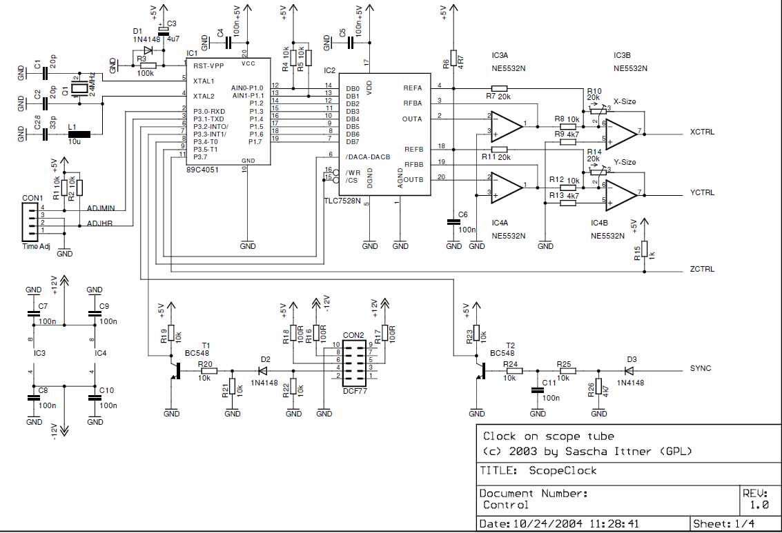

schéma.jpg- (108.49 KiB) Staženo 309 x
hodiny.jpg- (32.7 KiB) Staženo 130 x
Obráceně horizontální osa? Přepojit obrazovku? Softwarově otočit polaritu X? Přidat invertor pro X?
