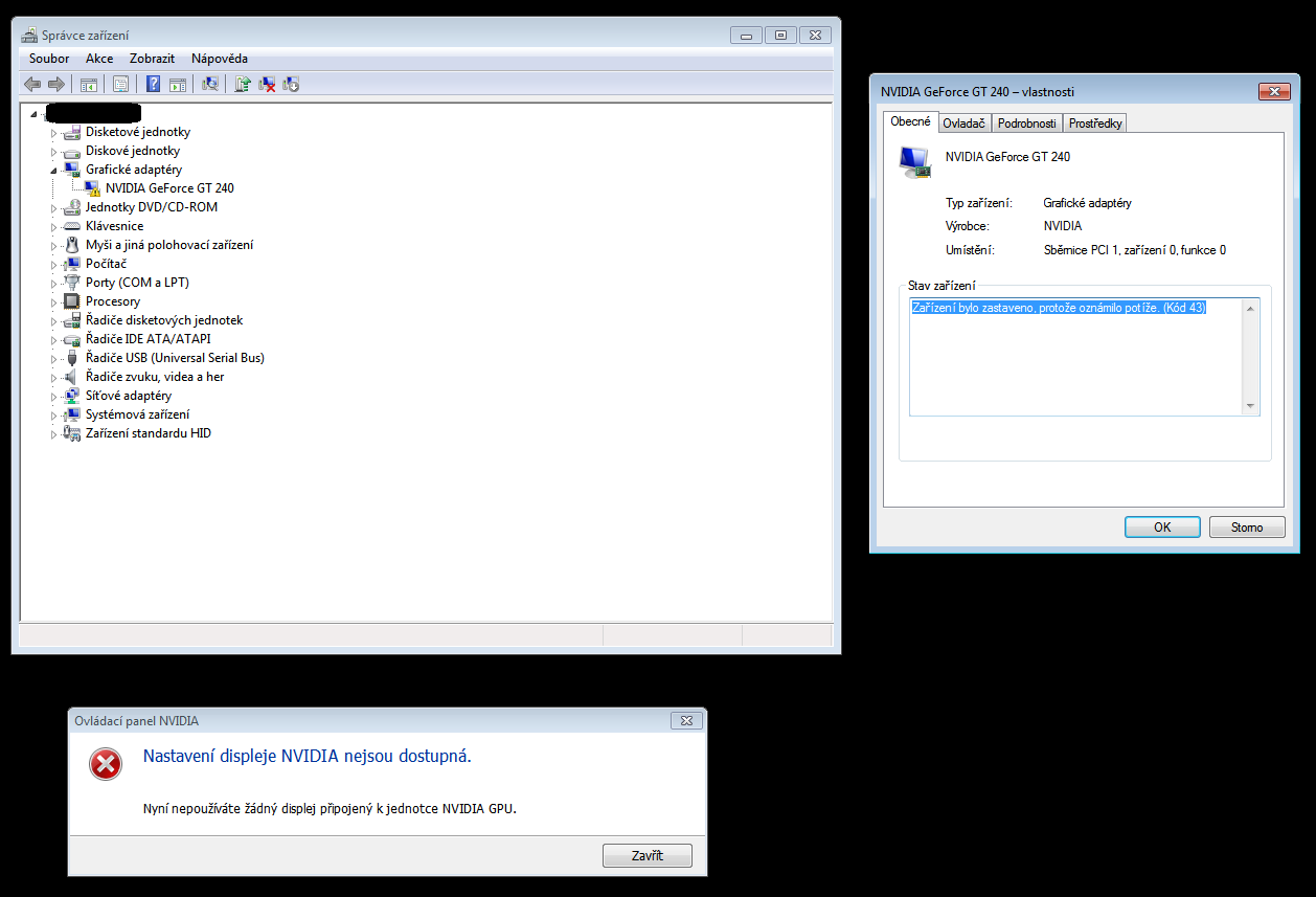

Ahoj, získal jsem z druhé ruky tuto grafickou kartu, kamarád ji měl ve stolním PC, před půlrokem PC přestal používat, dal do skříně, od té doby nezapl, dnes z něho vyndal různé díly, a dal mi i tuto kartu.
https://www.asus.com/Graphics-Cards/ENGT240DI1GD3A/
Nainstaloval jsem ovladače z uvedeného webu, ale karta nefunguje. Viz obrázek.
V čem je problém? Tluče se mi to se zbytky ovladačů z původní AMD karty? Nebo je karta po smrti? Jak situaci řešit?

#2 Příspěvek od rnbw »
Skus drivery odinstalovat a stiahnut z www.nvidia.com

#3 Příspěvek od Standa99 »
Ovladače musíš vyřešit jako první, jak ti radí rnbw.
Obávám se, že na této grafice si Dooma 4 nezahraješ. Její konfigurace je pouze 1GB DDR3 a DirectX 10.1. Doom 4 sice jede na OpenGL (nebo Vulkánu), ale potřebuje OpenGL 4.5 a ta GT240 by měla mít pouze 4.0. Navíc to chce opravdu výkonnou grafiku a aspoň 4GB GDDR5.

#4 Příspěvek od GrafickaKarta »
Budiž, ale to nic nemění na faktu, že se mi ta grafická karta hlásí jako nefunkční (v devmgr - "Správce zařízení"), viz skrýn.¨
A nemá k tomu důvod.
Co s tím?

GrafickaKarta píše:Budiž, ale to nic nemění na faktu, že se mi ta grafická karta hlásí jako nefunkční.
Co s tím?
Grafická karta se ti nehlásí jako nefunkční, rozlišuj pojmy a dojmy.
Grafická karta funguje! To bys tam nic neviděl přece.
Hlášení je o tom, že tam není instalovaný ovládač pro grafickou kartu, takže důvod k tomu opravdu má.
Co s tím? Prostě odinstalovat starý ovládač a instalovat správný ovladač a ne ten, o kterém si jen myslíš, že by tam patřil. A ten prostě musíš pro daný OS najít. Co tam máš za OS? https://www.geforce.com/drivers/results/89879

#7 Příspěvek od GrafickaKarta »
a stejně tak nerozumím, proč se mi tyto dvě - odlišné - karty obě s systému identifikují jako "nVidia GeForce GT 240"
http://www.imagehosting.cz/?v=qimg201802.jpg
http://www.imagehosting.cz/?v=qimg20iii.jpg
#8 Příspěvek od p32 »
Kde se ti identifikují? Při startu nebo ve woknech bez jakéhokoliv ovladače?
A mají opravdu stejný firmware? Taky ti mohu poslat e-mail jménem Vaška2. z jeho e-mailové adresy. Budeš tomu taky věřit? :wink:

#9 Příspěvek od GrafickaKarta »
1) Ve Woknec,h ve Spráci zařízení.
2) Neřekl jsem, že mají stejný firmware, řekl jsem, že jsou to dvě rozhdílné karty. Viz ofocené výrobní stítky.
3 Tudíž mi těžko měly mít stejní firmware, a tudíž je ještě tuplec větší blbost, aby je Správce zařízení "vnímal" stejně.
:wink:
#10 Příspěvek od p32 »
To podle mě ukazuje na problém s ovladačem ve woknech. Je normální, že jeden ovladač může spouštět i jinou kartu, ale stále má v sobě, že je to jen ta jedna.
V tom případě bych doporučil ovládače pro tu grafiku odstřelit, restartovat, smazat natvrdo tam, kde jsou a potom po restartu střídat karty a přečíst si informaci o tom, co to je. Nejlépe by bylo tam dát nějakou funkční ATI kartu a potom to odlíčit od nVidie.

#11 Příspěvek od jinovak55 »
Něco podobnýho jsem kdysy řešil. Nakonec mi pomohlo v biosu vypnout interní grafickou kartu.
