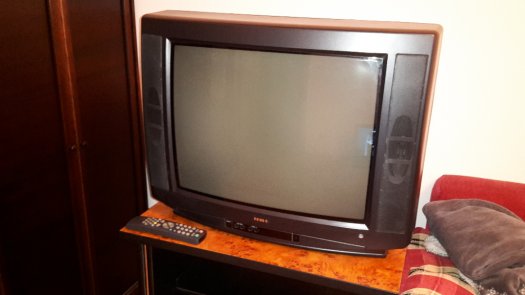

Na bazos.sk někdo televizor TTVS2510TS prodává. Podle foto by to mohl být ovladač RC2040

Na toho Turka pasuje mraky ovladačů.
