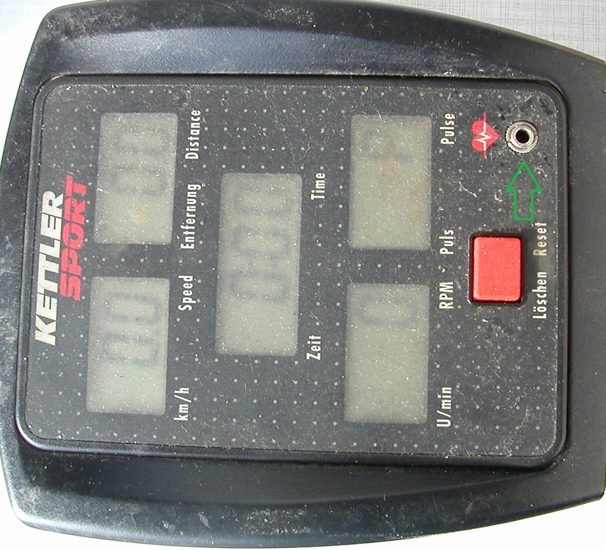

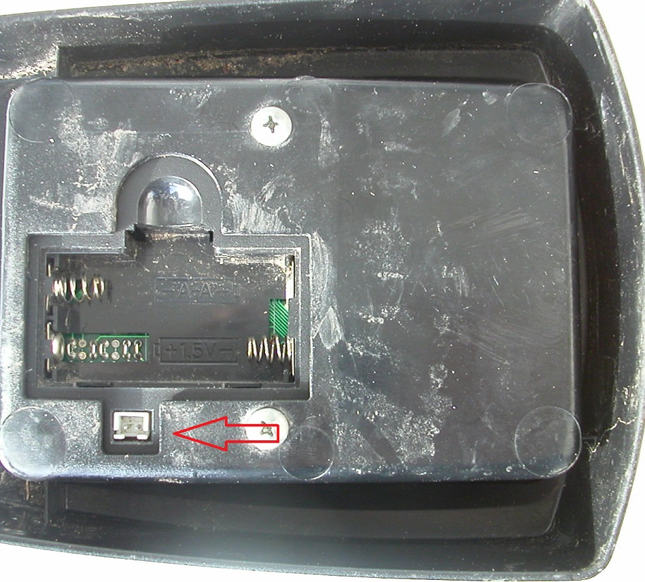

poradí mi někdo jaký, účel má tento konektor u tohoto staršího rodopedu ( co se do něj připojuje )
(274.58 KiB) Staženo 179 x

Že by snímač (jazýčkový kontakt)otáčení setrvačníku pohánněného pedály?

Zaujimave su aj tie prepojky na plosaku pod bateriou.

#4 Příspěvek od student »
V příloze přidávám čelní pohled; podle mne signál z případného jazýčkého kontaktu se přivádí na čelní konektor. Proto mne zajímá nač je ten druhý konektor
(277.28 KiB) Staženo 117 x

Čelní konektor 3,5mm se používá k připojení snímače tepu. Ten se přidělává na ucho. Snímač je vlastně optozávora, kde přerušení světelného toku zajistí přívod krve do ušního lalůčku.
Alespoň u rotopedu, který máme doma, to tak je.

Souhlas s Michalem. Ten dvoupinovej konektor může bejt servisní - po sériový lince se dá propojit nějakej ruční vyčítací přístrojek s vnitřní pamětí a zjistit skutečnou odběhanou dobu nebo přehrát nějaký konstanty atd. Možností je neúrekom.

u tohoto dědečka je spodní dvoupin pro jazýčkový kontakt co snímá magnet na setrváku a vrchní jack je pro snímač tepu.
Kdo nevěří, tak ať vloží baterie a vyzkouší nasimulovat impulzy od setrváku. Pokud je ten černej flusanec co je na dps funkční, tak určitě naskočí displej a bude ukazovat něco co bude odpovídat frekvenci spínání.

#9 Příspěvek od student »
