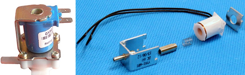

Další pokus jsem udělal s tímto solenoidem (nevím zda je to přesně tento typ, musím najít starou objednávku), který mi tu zbyl z jednoho projektu, ten na 24V přitáhne parádně, odběr 400mA. Zksuím to s ním mechanicky sestavit a odzkoušet. Ještě musím promyslet jak na to přepákování, zdvih to má dost malý.

K tomu pokusu: Aby elektromagnet vyvinul patřičnou sílu, musí být pohyblivá část součástí magnetického obvodu kolem cívky - viz obrázky. Tak je to u toho zmíněného startéru i u té palice od jova1. Například u ventilů, kde má jádro zdvih asi 20 mm je cívka (dutina, do které se jádro vtahuje) zhruba 3x delší. Verze ventilu na 24V má asi 3000 závitů a trvalý proud cca 0,3 A - podle dovoleného oteplení je pak průřez drátu. Pokud to má jen bimbat, nemusí být drát dimenzován na trvalý proud a může být tenčí.
